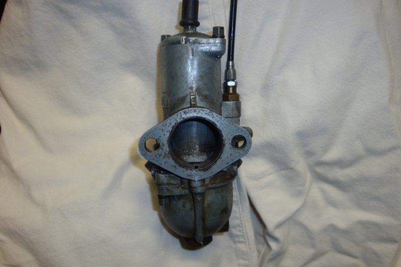

Bon, je viens de trouver ça comme carbu sur un mono 500 anglais , sur le coté il est marqué: AMAL R1 930 300 .
Pour l'instant il est sale, mais en trés bon état !
il n'y a pas de tétilleur et le starter ou enrichisseur est sur le coté gauche , il y a aussi 2 petits gicleurs !
qu'en passez-vous ?

amal mk1.5 monté sur les t140 harris

MK1.5 en effet.

Je vois un MK1 de 30mm montage à droite pour moteur 4 tps

Merci pour vos réponses , c'est donc un MK1.5
J'ai deux autres questions:
les caractéristiques de réglage des "mk 1.5" sont elles les mèmes que pour un concentrique "classique" 930 ?
Est-ce je peux condamner le starter ? Si oui , comment ?...........

MK 1.5 oui car il a le starter du MKII mais pas pour T140 Harris car elles ont un montage avec pipes caoutchoucs sur leurs culasses à port parallèles et non a vis comme celui ci.

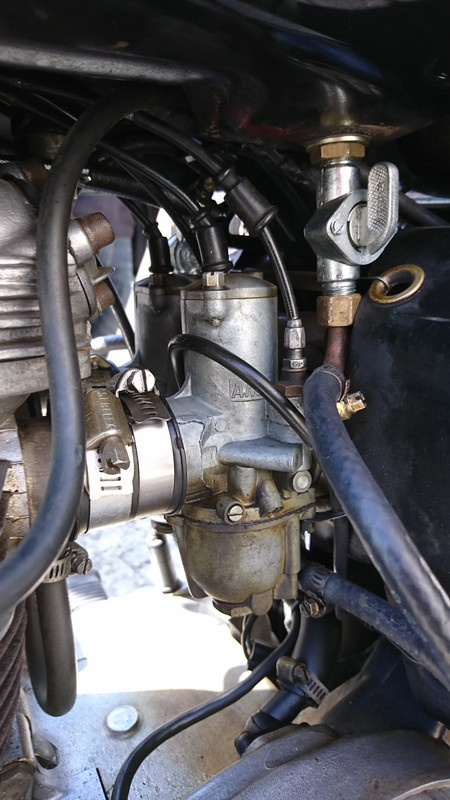

Ces enrichisseurs Amal fonctionnent merveilleusement bien mais attention, ma T140 Harris
ne démarre pas sans, vraiment pas; sauf à chaud quand elle a été arrêtée moins de cinq minute plus tôt.
Comme n'importe quelle Anglaise que tu tenterai de démarrer-kick ou poussette-sans avoir lourdement enrichi avant en noyant les carbus. Alors réinstaller un titilleur, pourquoi pas. Si c'est possible et efficient.
