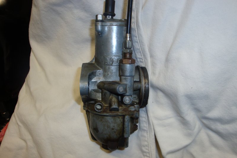

Bon, je viens de trouver ça comme carbu sur un mono 500 anglais , sur le coté il est marqué: AMAL R1 930 300 .
Pour l'instant il est sale, mais en trés bon état !

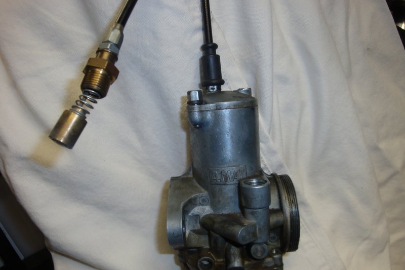

il n'y a pas de tétilleur et le starter ou enrichisseur est sur le coté gauche , il y a aussi 2 petits gicleurs !
qu'en passez-vous ?

amal mk1.5 monté sur les t140 harris
Messages : 16462
Re: AMAL. C'est quoi ce carbu ???
MK1.5 en effet.

Je vois un MK1 de 30mm montage à droite pour moteur 4 tps

Merci pour vos réponses , c'est donc un MK1.5
J'ai deux autres questions:
les caractéristiques de réglage des "mk 1.5" sont elles les mèmes que pour un concentrique "classique" 930 ?
Est-ce je peux condamner le starter ? Si oui , comment ?...........
Messages : 16462
Il suffit d'enlever le cabeule. Le petit piston ( avec un joint en bon état) viendra obturer
le passage grâce au ressort.
Mais ! :roll: En faisant ça, pas de possibilité d'enrichisseur puisqu'il n'y a pas de titilleur. :lol:

je pense lui remettre un titilleur à la place de la mise à l'air !

MK 1.5 oui car il a le starter du MKII mais pas pour T140 Harris car elles ont un montage avec pipes caoutchoucs sur leurs culasses à port parallèles et non a vis comme celui ci.
Messages : 16462
JJP a écrit : 24 déc. 2020, 18:50 je pense lui remettre un titilleur à la place de la mise à l'air !
Ça, je pense que c'est tout à fait dans tes cordes! Et ça marchera pareil que les MK I.

Ces enrichisseurs Amal fonctionnent merveilleusement bien mais attention, ma T140 Harris
ne démarre pas sans, vraiment pas; sauf à chaud quand elle a été arrêtée moins de cinq minute plus tôt.
Comme n'importe quelle Anglaise que tu tenterai de démarrer-kick ou poussette-sans avoir lourdement enrichi avant en noyant les carbus. Alors réinstaller un titilleur, pourquoi pas. Si c'est possible et efficient.

Je ne comprend pas pourquoi s'emmerder à mettre un titilleur et virer l'enrichisseur .Avec un bon joint au piston il n'y a pas de raison que ça ne fonctionne pas .Tu seras bien content de l'avoir le jour où il fera bien froid . Il faut juste savoir qu'il fonctionne à l'inverse des starters à volet :la manette doit être relâchée au repos et tirée en fonctionnement.

Avec le Concentric "Mk1" il faut tirer sur la manette pour effacer le volet d'air, libérer la veine d'air du venturi et pouvoir rouler sans enrichir-sans fumée noire.
Avec le Mk1 1/2, pour peu-sur les twins-que la timonerie approximative (mal branlée quoi) ait été judicieusement remplacée par des câbles et la même manette, il faut aussi tirer le levier pour remonter le dispositif (cette fois les plongeurs), et ainsi pouvoir démarrer. Pour rouler "normalement" (sans fumée noire ni claquage de bougie) il faut donc relâcher la manette, libérer les ressorts de rappel et laisser reposer ainsi les plongeurs sur leur siège, bypassant alors le circuit d'enrichissement.
C'est donc le contraire du Mk1.
Ce qui est réconfortant avec le Mk1 1/2, est que dans l'hypothèse hilarante d'une insolite rupture de câble sur route, tu peux toujours rentrer gentiment.
À condition d'avoir assez d'essence car il devient alors illusoire de pouvoir espérer redémarrer à froid.
