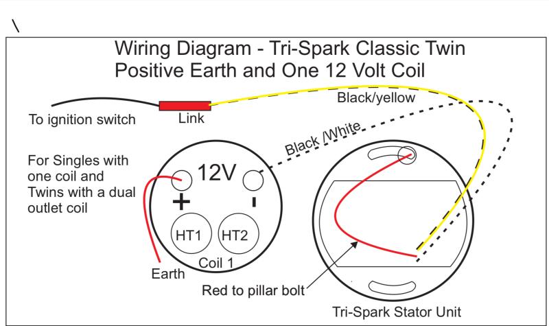

Petite question sur le câblage d’un allumage trispark sur un mono BSA.
Cela est possible avec un module standard de twin BSA mais je m’interroge sur le câblage.
D’origine il n’y a qu’un seul fil qui arrive sur le plateau d’allumage (le contacteur a clé coupe l’alimentation de la bobine) et le schéma de cablage ci après du trispark en a 2 (le contacteur a clé coupe l’alimentation du trispark)
Est ce qu’il faut donc que j’ammene un deuxieme fil au plateau ?
Merci pour votre aide
