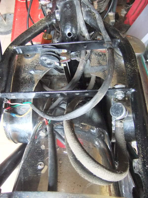

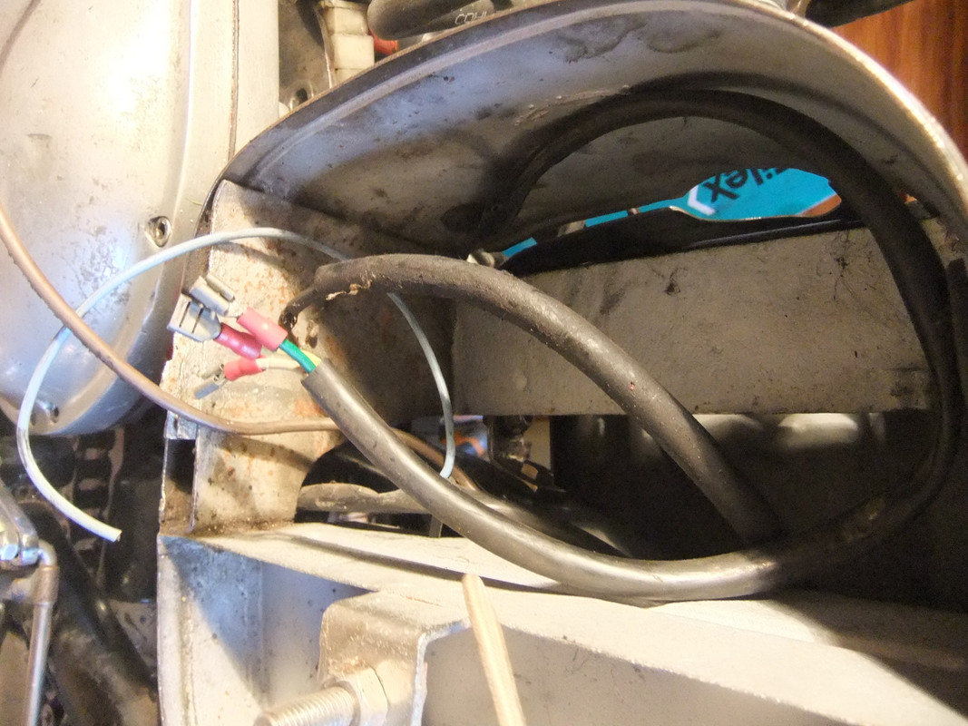

Je souhaiterais brancher tout le système électrique mais je ne sais pas lire un schéma :shock:
alors je vais vous demander beaucoup de patience :roll:
je comprends vite mais il faut m'expliquer longtemps :roll:

Beaucoup ici sont passés avec bonheur du régulateur et pont de diodes au régulateur électronique.
C'est pas un gros mot.
Et y'a pas plus facile à brancher. Les trois fils de ton alternateur aux trois fils du régulateur,
et les deux fils restant du régulateur à la batterie, en respectant la polarité indiquée via le code couleur
sur la fiche technique livrée avec.
Déjà, tu supprimes pas mal de ficelle du circuit de charge.
Après, tout n'a peut-être pas été bidouillé pour le circuit éclairage ?
Mais de bonnes connexions, donc de bonnes cosses sont indispensables. Ne pas hésiter à investir dans une pince
à sertir, une pince à dénuder, des fils, de la gaine...
Et le circuit électrique de nos meules n'est pas si compliqué que ça. Une fois que tu as compris le code couleur
en anglais, tu peux voir ce qu'il reste de l'origine sur ta moto, et savoir la destination des fils.

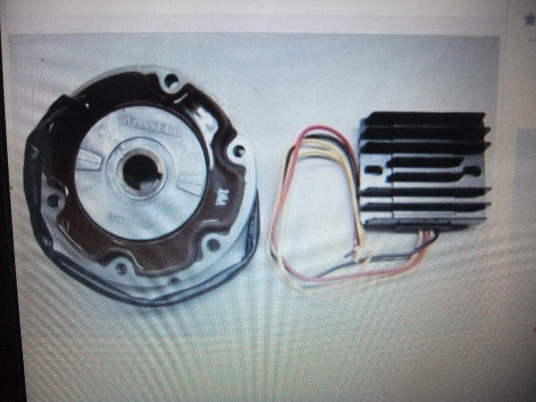

Penser que ton stator est un triphasé.
les pros Français ont des régulateurs genre podtronic; sinon comme Michelm en a parler il y a quelques temps; trouver dans une casse ou le coin coin, un régulateur de moto moderne Mosfet FH 020AA, qui semble être le nec plus ultra.

Avec le pont de diode je pense que c'est un stator mono.

Comme mon collègue Jacques au dessus, un régulateur Mosfet Shindengen FH.
Et comme bien décrit par Michelm dans un long post sur ce forum.

le courant est fournit par mon alternateur le redresseur régulateur permet d'apporter une électricité constante à la batterie
je dois passer en 12 volts batterie et ampoules ( mes ampoules sont en 6 volts )
avant d'agir j'ai besoin de comprendre 8)
Re: Branchement électrique de la triumph de papoune
l'alternateur aussi doit etre en 12v
Messages : 16173
Ah bah oui, si tu veux passer en 12 v, faudra changer l'alternateur, pas le choix.

ils vendent des kit complet quand pensez-vous ?

pour monter un alternateur moderne a la place de celui d'origine des pre unit
il faut changer l'entretoise entre le stator et le couvercle interieur ; la piece 7
elle est dispo ici
https://www.trisupply.co.uk/product/alt ... al-stator/
ainsi que le reste des pieces necessaires
