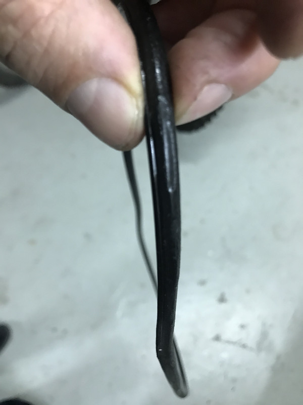

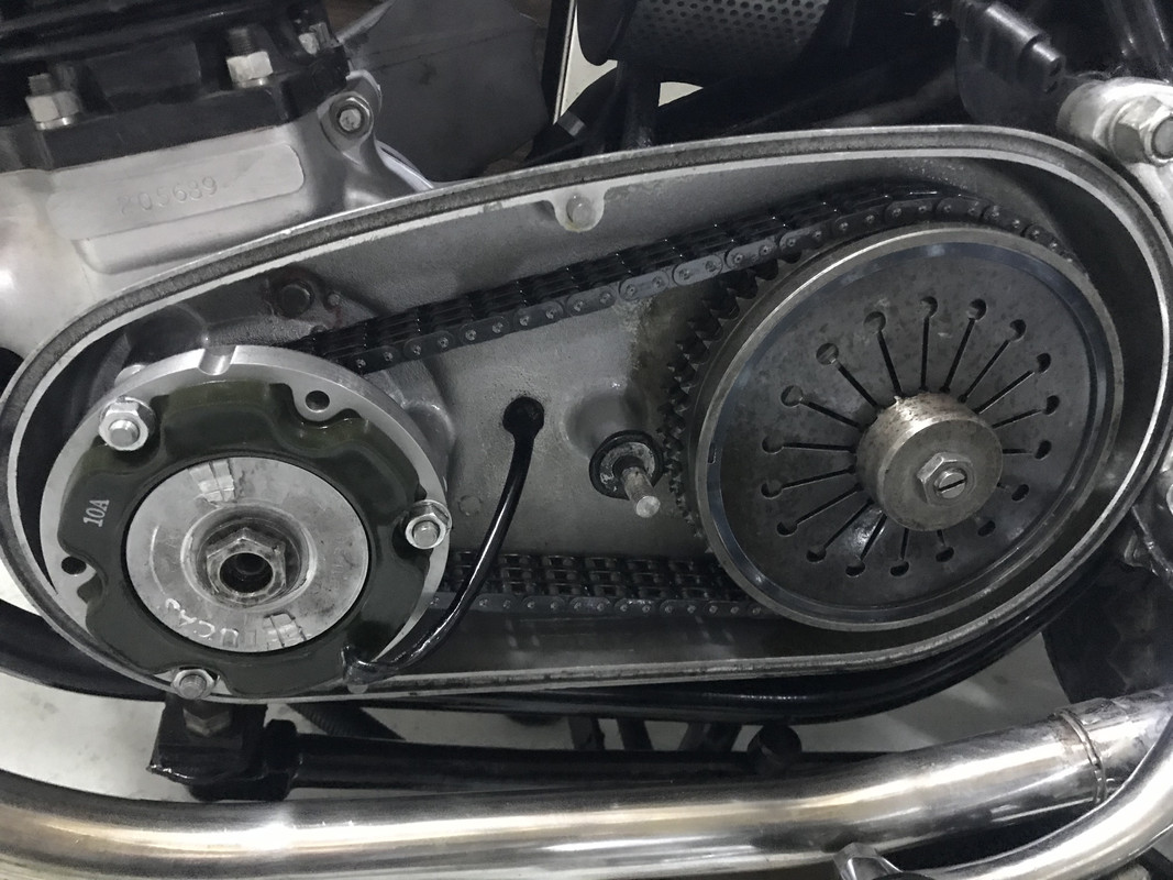

Je viens de démonter le carter : le joint est marqué et est tres souple et parait effectivement en caoutchouc. Cela ne semble pas etre du nitrile ou viton. Je m'attendais à qq chose de plus dure.
Aussi je constate qu'il n'y a aucune rondelle-entretoise entre le carter et la vis de serrage du carter : normal ?
A 6€, cela ne vaut pas le coût de chercher à faire des économies, c'est sur...
Là où je suis surpris c'est sur la quantité d'huile retrouvée : environ 250 ml. C'est bcp trop, il est préconisé 200 ml sur la RTM et c'est plutot 170 ml ou encore 150 ml suivant le NOC. Je ne sais pas dire donc si c'est une fuite interne en provenance de la boite ou simplement une malveillance de l'ancien proprio qui aura fait le niveau sur la béquille centrale.

Pas de rondelle à l'intérieur du carter entre les carters.
Il faut les rondelles derrière le carter interne ( côté platine), sinon il sera légèrement de traviole
et le stud sera un poil long peut-être dans l'écrou borgne.
