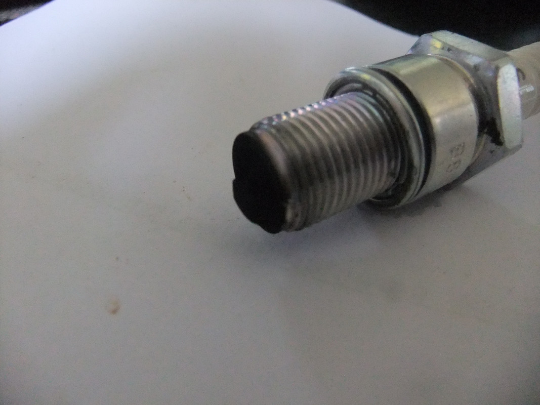

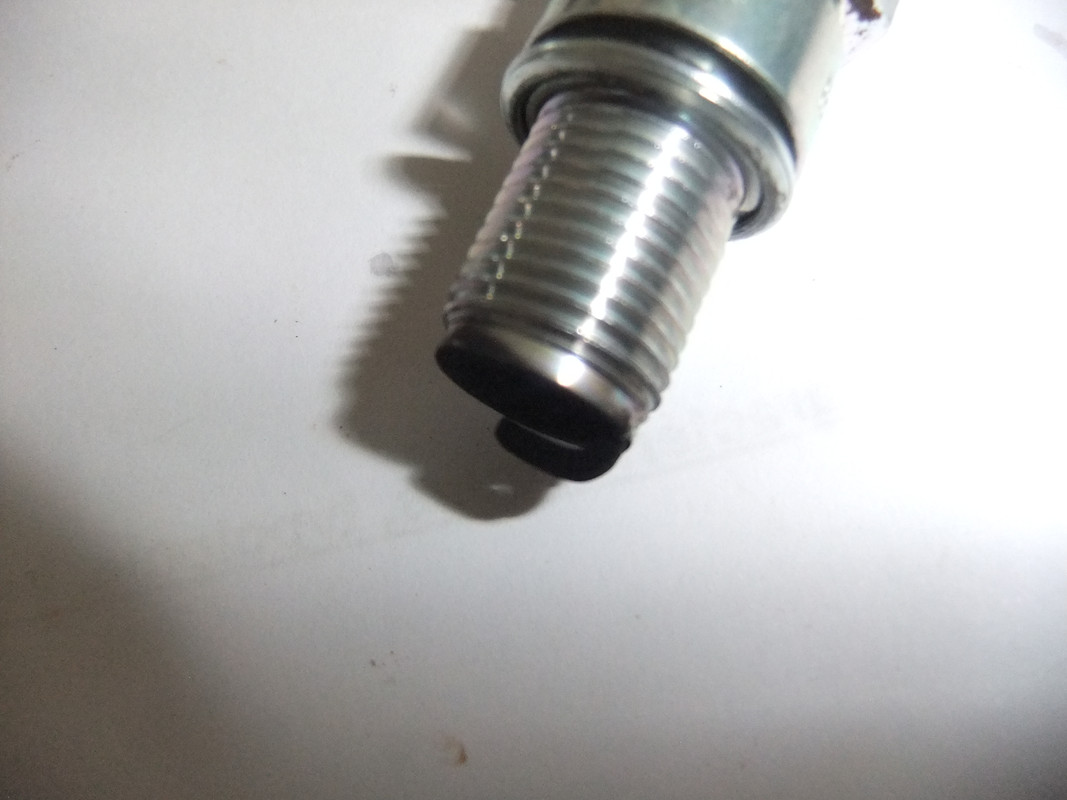

la bougie nous signale qu'elle est trop riche ?

Trop riche ( niveau de cuve à revoir ? ), manque d' air ( filtre à air encrassé ? ), ou calage de l' allumage à revoir.

ratatouille a l' accélération et trop riche = gicleur principal trop gros il me semble :mrgreen:
