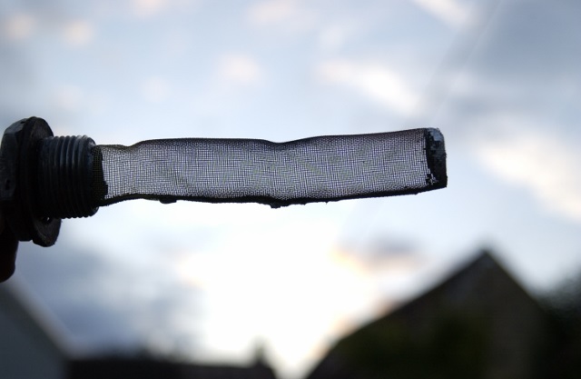

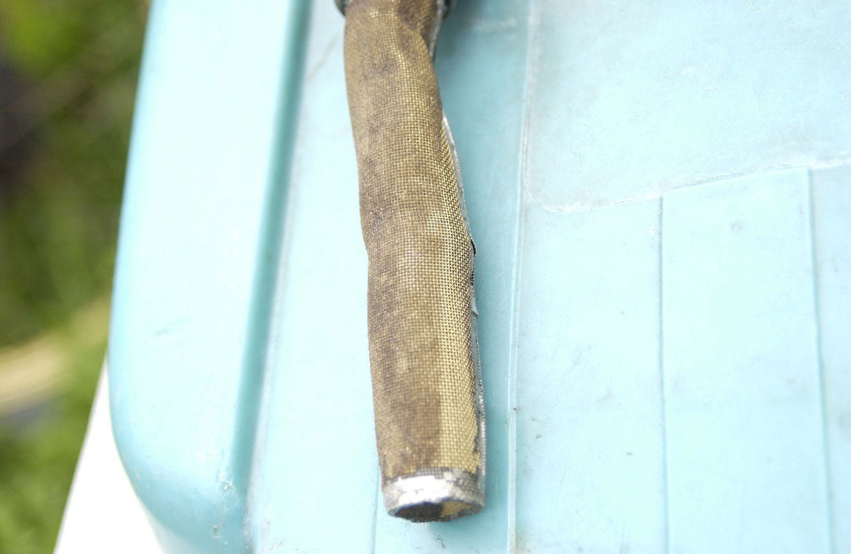

je ne saurais trop te le déconseiller
voila ce que j'ai trouvé dans le réservoir d'huile du G 50 !
le petit triangle plus clair, c'est la seule partie ou la R 40 n'avait pas séché ... vernis !
un peu beaucoup les boules pour une moto à + de 20 K€,
l'ancien proprio (un mécano PL)
avait vidangé, mais pas complètement le réservoir
après nettoyage... au toluène rien d'autre n'en venait à bout...
