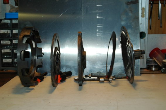

Il serait temps d'intégrer que la RMT Norton Commando est bourrée d'erreurs, la côte indiquée comme limite d'usure est en fait la côte des disques neufs.
Donc tes disques sont probablement pas usés du tout.
Le glissement récurrent de ces embrayages provient en général de la gestion du ressort à diaphragme de type automobile, qui est séduisant sur le papier mais qui demande un calage excessivement précis.
ET je n'ai jamais vraiment eu beaucoup plus de succés que la majorité des gens ... quand un embrayage glisse ... il glisse ...
Ce qui est rigolo c'est les Trident qui ont le même type de ressort n'ont pas les mêmes symptômes. Probablement le ressort mieux fabriqué. Mais c'est un embrayage à sec ...

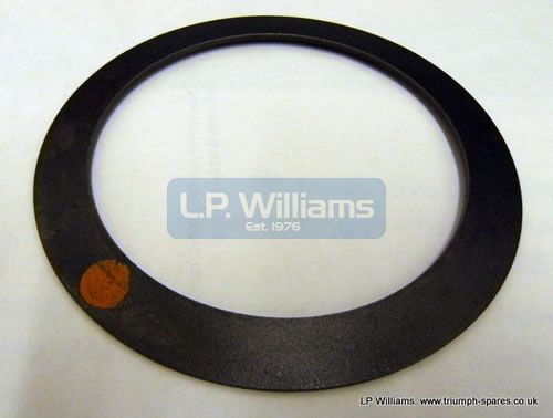

Désolé E.T. mais c'est pas du tout le même principe sur l'embrayage des 3 pattes que sur les Commandos,
Le ressort du T150 grosse rondelle déformable qui existe en plusieurs grades ( + 10, 20, 30 % de force d'appui, code couleur marqué sur le ressort) et qui est comprimée entre le couvercle d'embrayage et le plateau de pression
Quand l'embrayage d'une Commando glisse 9 fois sur 10 c'est à cause de l'huile employée ou d'une fuite au joint spi de vilo qui fait monter le niveau d'huile dans le primaire.
Un bon nettoyage des disques et ça repart !
