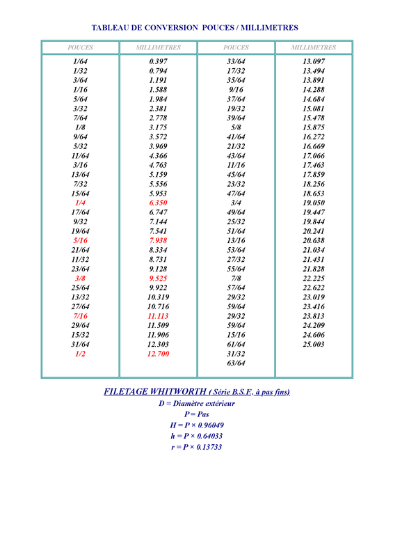

J'ai affiché ce tableau dans mon garage, déjà avec le diametre en mm on trouve la fraction de pouce la + approchante.
Ex : 16/8" = 7.938 mm, pas loin de 7.85 mm
Pour le nb de filets au pouce, pour les bécanes d'avant 68-69 je dirais, c'est souvent du 26 TPI.
Et quand c'est du 26 TPI, c'est à 90% du BSC (ou BSCY ou "Cycle"). Angle du filet BSC = 60° contre 55° pour BSW ou BSF !
