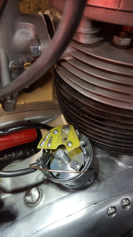

bonsoir. je peux juste partager mon expérience. sur les culasses elles ont un problème avec les petits goujons qui s'arrachent , avec un hélicoil tu augmente de 50% la résistance a l'arrachement. j'ai un modèle de 63 avec allumeur comme toi qui était en 6v, le problème de jeux est moins sensible avec un allumage électronique. j'ai monté un boyer ref 00261 ( 202£ livré en décembre , maintenant...
) qui est en 12v, alors j'ai monté un stator en 12v 10A qui sont suffisant avec un rotor en bon état. tu fais comme tu veux , c’était mon choix. si tu veux d'autre renseignement, je suis dispo et encore tout chaud dans ma tête.

oui, installé dans l'allumeur ( je ferai des photos ), juste un fil qui va au boîtier électronique qui gère l'avance en fonction du régime. on ne voit rien. pas de soucis pour les Mp ( avec accord des modos ), je serais abs mercredi et jeudi, une surprise dans mon garage vendredi ..

j'ai eu que des problème de goujons de culasse. sur la mienne 3 goujons arrachés et remplacé par une tige filetée en 6mm avec écrous extérieur + guide soupape échappement qui a battu dans la culasse. je cherche une autre ... et même problème de goujons avec les filetage qui partent avec. retour au proprio qui monte des filetage rapportés ( que je paie en plus
) et je ne parle pas d'un fournisseur de pièces moto qui m'envoie une culasse de b25 et âpres retour j'ai attendu 3 mois pour être remboursé grâce a P..l ( reproche: j'avais monté 2 goujons plus gros
) enfin, la routine quoi !
photo de l'allumage.
