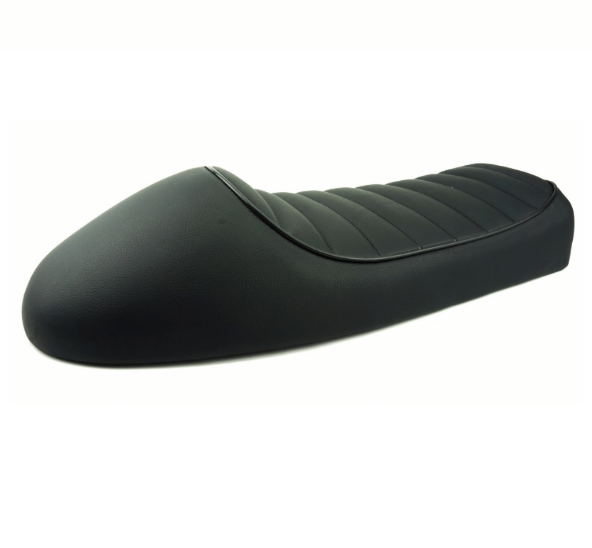

Je fouille et j'essaie de trouver une selle à dosseret pour la Goldstar , mais je suis difficile ; pas de dosseret en alu brillant ou imitation carbone . Commandes de pièces ( sur France ...) qui arrivent bientôt . Réfection et simplification à l'extrême du faisceau , pattes de phare , platine support compteur compte tours . La caisse de pièces à conserver pour une " improbable " remise origine se remplie .

Oooooh mais t'es difficile toi !
Une rapide recherche donne des trucs comme ça:

salut Jean Pierre
tu penses que c'est le prix 24,99

Merci pour ta réponse et tes docs . Elles sont certes sympa , pas chères ; mais trop plates à mon goût .
Eh oui je suis " c....t " comme un Vieux rat mort .
Après explorations , je crois que je vais me la faire . Deux réservoirs d'essence , un d'huile , une selle je pense aborder çà sans trop de problèmes . Elle sera telle que je la veut et aura le mérite d'être perso et unique .

Je ne sais pas, je crois plutôt à une erreur.grass track a écrit : ↑19 mars 2021, 10:40 salut Jean Pierre
merci
