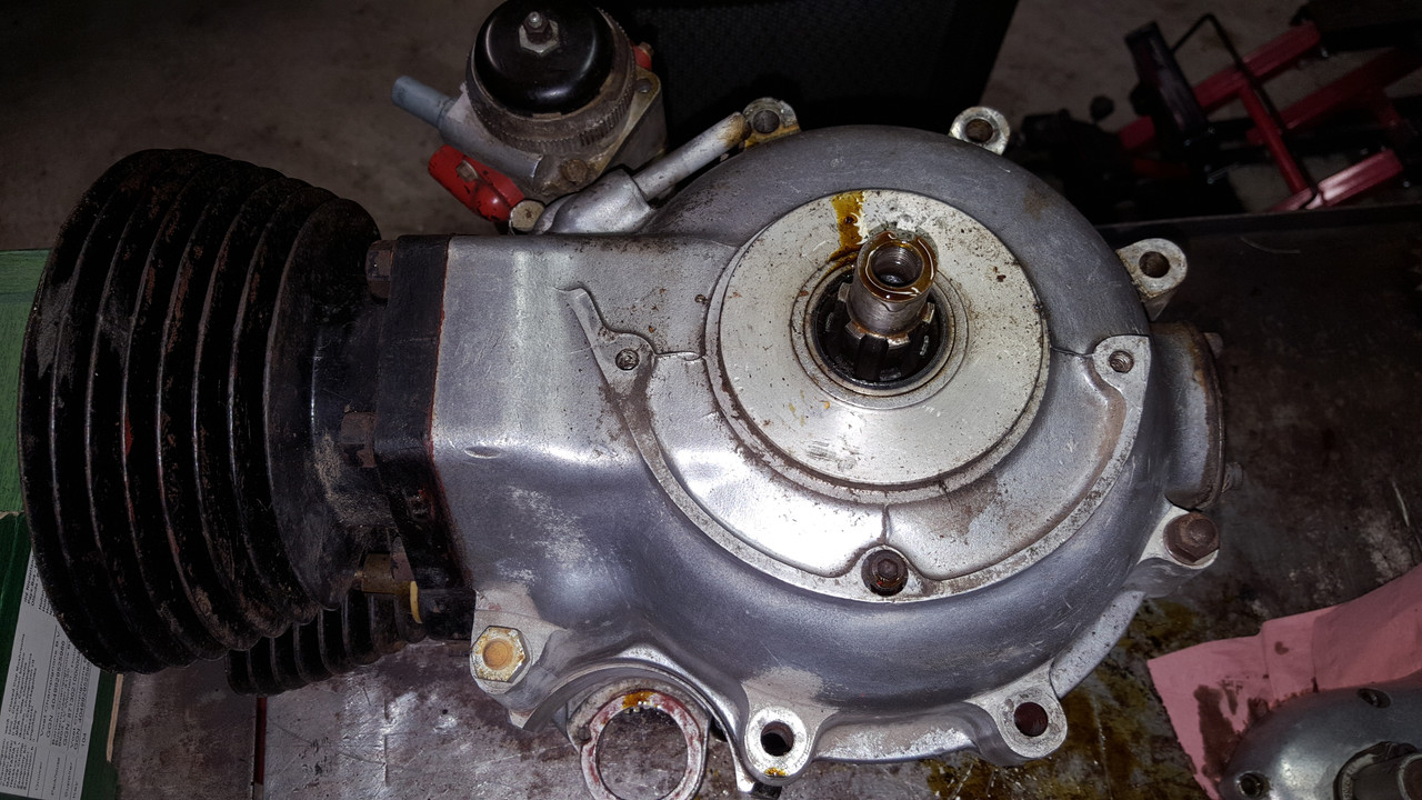

sur mon moteur il n'y a pas de numero moteur (peut-être carter neuf, aucune trace de meulage) et j'aimerai connaître le type (tr6, t110, 6t) . il a une dynamo devant le moteur et magnéto derrière . le numéro est bien a gauche sous le cylindre ? y a t-il un moyen pour trouver son année de fabrication ?

sauf que s'il n'y a rien de frappé.... ?
mais si tu mettais des photos ... ce serait plus aisé pour te répondre

Avec dynamo et culasse alu , c'est un T110 ou un TR6
On s'en fout C'est le meme moteur
Et je doute que ton moteur soit d'origine

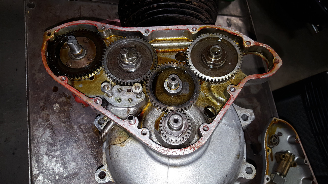

Pourquoi arracher les pignons, tu as du jeu dans les bagues ????

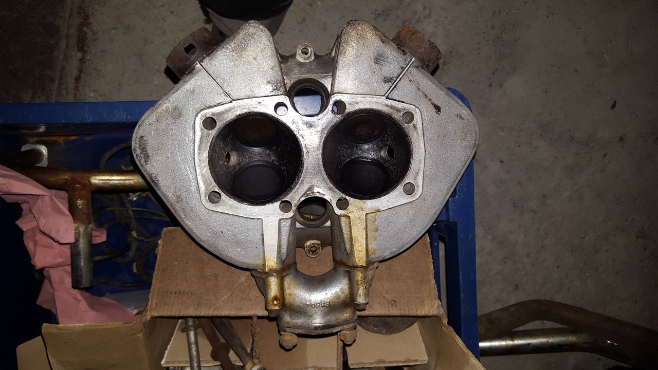

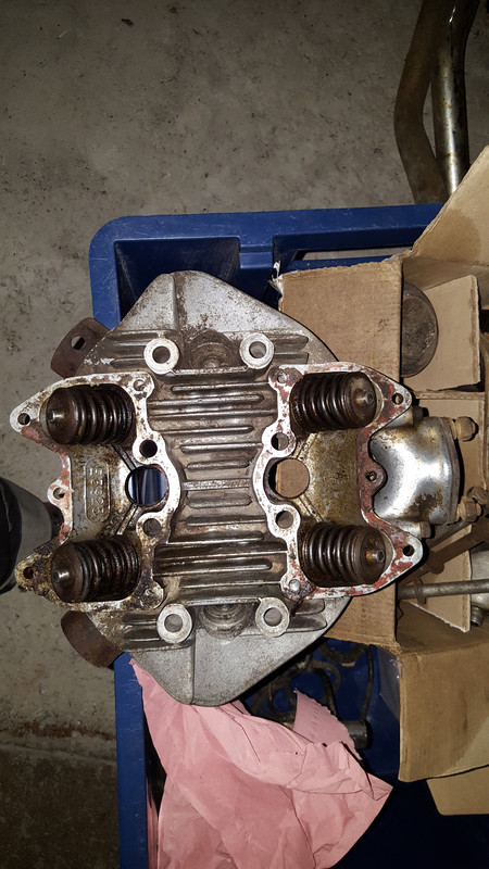

Culasse Delta, en 8 goujons , regarde bien , elles ont tendance à se fêler entre les goujons et la chambre de combustion !!!

je vais faire une bonne révision du moteur et nettoyage du centrifugeur. j'ai trouvé les écrous pas très très serrés
. il me faut l'arrache de la magnéto , je vais le commander. les écrous d'arbre a cames ont un pas a gauche ? . avec les reference de la culasse ( E3925) et de la came, il serait un t110 de 58 a 61 . archéologie mécanique

elle l'est félée
les deux goujons coté admission
gigi a raison
tu peut l'ouvrir sans demonter les cames
gigi a raison

je dirai même plus, je viens de regarder, les 4 intérieur sont fêlés. j'ai l'impression quelle va finir en pièces sur LBC .

Hum il me semble voir une ébauche de T à l’emplacement des numéros moteur placée comme pour un T110/100.

le numéro est bien a gauche sous le cylindre ? j'ai agrandi l'image très fortement le carter n'est pas creusé, je ne vois rien. j'ai un autre problème plus urgent pour le moment avec la culasse, celle que l'on trouve sur le net sont dans des états pitoyable et fêlées. j'ai lu que l'on pouvais monter un ensemble cylindre culasse de t120 9 goujons sans autre modif du moteur. une soudure des fêlures au tig, même en débordant un peu, est-elle envisageable ?. que de questions. merci a vous.

Oui tu peux mettre un ensemble 9 trous directement. Toutes les culasses alu 8 trous que tu trouveras ont ou auront ce défaut. La plupart fonctionnent très bien avec, le défaut de la soudure, c'est le risque d'abimer le siège qui est très proche. Certains chemisent les trous de fixation pour leur tranquillité d'esprit.

j'ai déjà fait ressouder une culasse fêlée, pour le soudeur pas de problème, mais pour le rectifieur c'est autre chose pour la portée le siège de soupape

Les culasses de 500 Daytona sont souvent fêlées aussi, n'ayant pas non plus de 9ème vis au centre.

Gonnain à Lyon refait les culasses, soudure , sieges etc, c' est pas donné mais c' est tres bien fait, ( j' ait fait refaire une culasse de T100).
