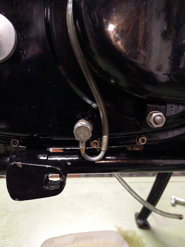

Si ça peut aider, sur ma véloce j'ai fais ce truc ! on voit de suite le niveau d'huile !!!
druid
Messages : 622
Inscription : 01 avr. 2007, 12:03
Localisation : Puy de Dôme
Re: spy de vilo velocette
Message non lu par druid »
Même chose sur ma Venom ;-)

même chose pour moi.........
Messages : 2848
Zut alors, moi je n'ai pas fait cette modification, je peux rouler quand même ? :mrgreen:
Dans l'ensemble, avec ce système, vous constatez que le niveau monte vite ?
Messages : 7773
Lors de l'équinoxe de printemps, ça monte à la vitesse d'un cheval au galop ....Et je ne te parle même pas du marnage !!!! :roll:
