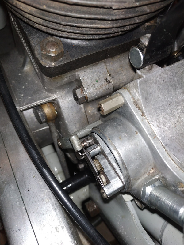

Pendant mais essai de carburation, pour ceux qui ont suivi mon post sur le pré-monobloc
, j'ai perdu le retour d'huile au réservoir!
Tout part dans ce reniflard coté entrainement primaire du carter de vilbrequin...
A votre avis jusqu'où je démonte?
C'est la queue du vilbrequin qui s'est obstruée? la morgon est neuve.
Merci, A+
