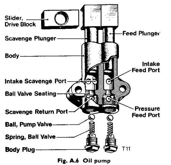

Tu commence par vidanger le bas moteur
Et si y a vraiment beaucoup d'huile
Tu demonte ta pompe a huile et tu mate les billes sur leur siege
Ça arrive de plus en plus souvent sur les pompes neuves

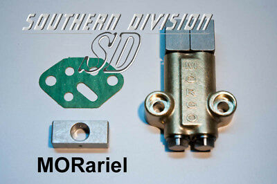

on parle bien de ce modele ? (une pompe MORGO ; morgon c'est pas pour l'huile :mrgreen: )
tu demonte les 2 ecrous carrés en dessous
les ressorts
tu retourne la pompe
et tu donne un petit coup de marteau avec un chasse goupille sur les billes pour les mater sur leur sieges
Messages : 4198
Re: circuit huile Ariel 350 NH
Philippe,
Il y a 2 modèles de pompe Morgo adaptables sur les monos Ariel:
Pompe à pistons comme à l'origine:
Pompe à engrenages, montable après modifications de l'extrémité de l'arbre à came:
Par contre, si c'est une pompe à Morgon, j'arrive ....

Il faut regarder ce qui se passe en amont de la pompe et en aval.
En amont:
- Regarde ton tuyau d'aspiration au niveau de la trappe de visite sous le moteur. Pompe et trappe déposées, tu donne un coup de souflette dans le tuyau d'aspiration: tu vas voir si ca communique bien avec l'entrée de la pompe.
- Regarde aussi le montage de ton joint de pompe: attention de ne pas obturer une des entrées de la pompe
Au niveau de la pompe:
- Philippe a raison concernant le matage des sièges de billes. C'est préconisé sur les bouquins de maintenance. Par contre, si la pompe est neuve, ça devrait être parfait ... sauf si il y a des bavures ou des copeaux qui empèchent les billes de bien porter sur leur siège. Peut être que Morgo sous-traite l'usinage chez Amal :mrgreen: .
Billes et ressorts à démonter, nettoyer, vérifier, mater.
En aval de la pompe:
A partir de 52, le graissage des culbuteurs est fait par un repiquage avec un T sur le tuyau de retour. L'obturation du circuit de lubrification des culbuteurs n’empêchera pas l'huile de remonter dans le réservoir.
A partir de 52 également, le tuyau de refoulement est branché sur la sortie du bas.
(Sauf sur certains modèles de compétition ... :roll: )
- Regarde ton montage au niveau de ce T: rien de bouché ?
- Regarde quand même si tu n'as pas inversé les tuyaux entrée sortie ( C'est assez facile à faire !) :cry:
