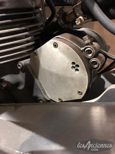

Oui Philippe, j’ai vu… le problème est que certains allumages ont une démultiplication de 1/2 par rapport au vilo et je ne sais pas si c’est le cas sur ma moto. Pour Magny Cours un pote m’avait prêté un compte-tours installé sur son mono Ducati, mais il n’indiquait que la moitié des tours sur mon 7r…
Voici une photo de l’allumage en question, si quelqu’un connaît:

Le compte tour doit compter le nombre d'étincelles mais si tu as une étincelle perdue ça doit changer le comptage

Mon problème est que je ne sais pas si j’ai une étincelle perdue puisque je ne sais pas si l’allumage se déclenche à chaque tour de vilo ou un tour sur deux.

que je sache, les magnétos sur les twins tourne toujours a la moitié de vitesse du vilebrequin sinon elle serait centrifugée

Wi mais mon 7r est un mono, hein ( même si ce moulbif tourne -très- vite)…
