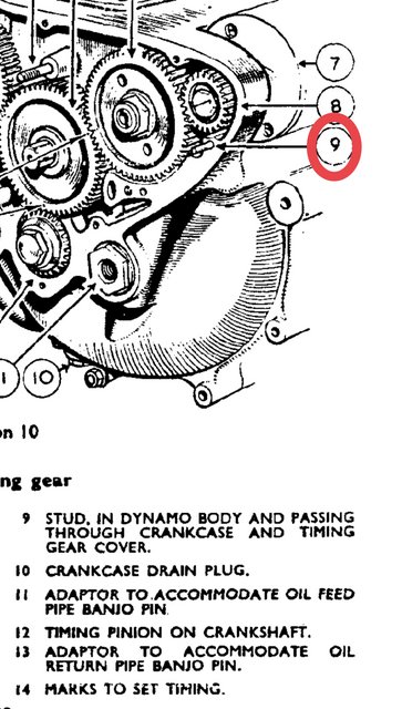

C'est bon, c'est sorti facile, par contre le nouveau oinj' est pas du tout ajusté et je viens de lire sur le Jampot que certains utilisent du silicone(on voit des traces de pâtaoinj' un peu partout).
De plus, quel est ce téton(totalement libre), il ne serait pas mieux en place sur la dynamo avant montage, tel un détrompeur ?...
Re: Matchless G9 fuite joint dynamo.
Publié : 06 juin 2021, 09:35
ça correspond pas a l'ecrou borgne par hasard
Publié : 06 juin 2021, 10:05
par vince33
Voui...en effet...
Publié : 06 juin 2021, 11:10
ben il doit rester sur la dynamo
