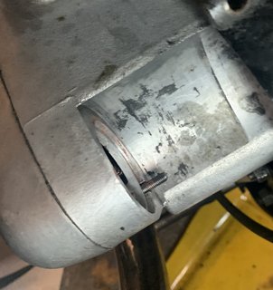

C'est bon, c'est sorti facile, par contre le nouveau oinj' est pas du tout ajusté et je viens de lire sur le Jampot que certains utilisent du silicone(on voit des traces de pâtaoinj' un peu partout).
De plus, quel est ce téton(totalement libre), il ne serait pas mieux en place sur la dynamo avant montage, tel un détrompeur ?...

Re: Matchless G9 fuite joint dynamo.
Hop. Opération réussie, plus une goutte d’huile, un peu de Wellseal dégouline malgré 24h de séchage mais il faisait chaud aujourd’hui lors du roulage. Je passe à la suite, elle est bientôt prête pour le rallye du Triton en Brocéliande
