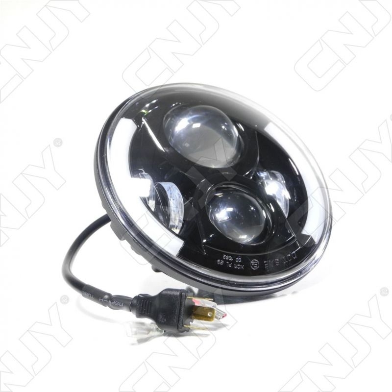

Publié : 20 juin 2021, 10:00
il y a carrément des optiques laide en 7 pouces je pense que cela est top pour nos campagnes sombres de nuit et parcourues par des animaux sauvages .J’imagine bien un tel projecteur sur une Bonneville de 1970 de retour d'une soirée festive sur une départementale des Combrailles
