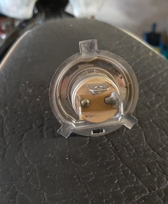

Effectivement il y a un radiateur en forme d'étoile à l'arrière de l'ampoule qui prend de la place.
Cette ampoule a les ergots que montre Philippe et vient donc se fixer sur une parabole H4 .
Le radiateur dépasse à l'arrière de ce montage optique-ampoule et chez moi tout rentre dans le bol Lucas radiateur compris.
Ensuite l'ampoule est reliée par un câble à un petit boîtier d'électronique. D'un côté , le câble qui va vers l'ampoule et de l'autre à un connecteur type "culot H4" (les trois broches que montre Philippe) pour relier tout ça au faisceau.
