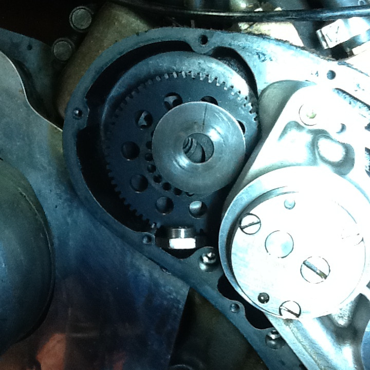

Merdum !
depuis Nogaro 2018, panne d'allumage nette apres la ligne droite, à tourner en rond à chercher la panne dans les fils, la magneto et tout le toutim
j'ai voulu vérifier le tendeur de chaine de distrib et en enlevant le carter (que j'avais fait repeindre), un écrou est tombé !!! :shock:
je n'avais pas pensé à regarder de ce coté là de la magneto ! :mrgreen: !
j'espere qu'il n'y a pas d'autre dégats ? apparement pas ! il semble que les pignons aient toutes leurs dents ;

bsa-man a écrit : 17 juil. 2021, 11:49 loctite bleu :arrow:
sur le filetage d'un emmanchement conique... ? :shock: je ne crois pas, nan ? :mrgreen:

C'est le filetage qui est conique ou le cône, c'est un peu conique, euh comique cette histoire :mrgreen:

Re: G 50 : redemarre à nouveau !!!!!!
grand Merci à PatManx, pour son aide et sa disponibilité la pompe à huile
on a passé une petite journée, tranquille, pour recaler la magneto du G 50 pfffiou ! on est moins stressé à la campagne :roll:
je n'ai tjrs pas compris ce qu'apporte le vernier dans le cas présent ???
donc reglage puis frappé le contre cône, un peu de frein filet bleu, (Bsa Man) sur les filets, ça devrait tenir cette fois !
on doit etre à 1 ° du calage à 32 ° soit 33 ° sais pas si ça changera cake chose ?
mise en route immédiate sur les premières compressions, gros soulagement Image d'assez courte durée !
la pompe à huile débite bien, mais le retour ne se fait pas !
en même temps à l’arrêt depuis Nogaro 2018 (?)
j'vais faire les tests que Patrick et Tricati m'ont suggeré, Merci à eux
PS.: Pat, je la trouvais "molle" dans la montée en régime, :idea: bin, tu m'étonnes... mais avec le carter rempli d'huile, c'était p't'ete normal !!! :mrgreen:

Tiens , j'ai aussi un peu ramé pour caler l'avance de la Gold . Axe et pignon conique , à chaque serrage ça glissait et on recommence . Sur les conseils de Francis 45 , léger rodage à la patte du pignon nettoyage minutieux , un morceau de bois dur qui porte bien sur le pignon un petit coup sec de marteau blocage de l'écrou ; et depuis ça à l'air d'aller .
Les subtilités de la magnéto :idea:
