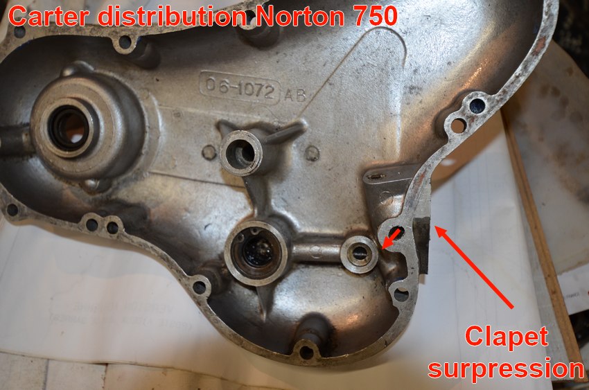

L'autre modification c'est l'évacuation du clapet de surpression, jusqu'à l’"Atlas" il se faisait directement dans le carter, ensuite sur les "Commando" ils ont modifié le carter pour que le retour se fasse en amont de la pompe à huile, mauvaise idée, corrigée seulement sur les dernières "Commando" 850 MK3 qui sont comme les Atlas (si on peut dire).

Commando 850MK3 on voit que la sortie du clapet est comme sur le carter de 650 ou d'Atlas, flèche rouge vers le haut :

Michelm, pourquoi dis-tu que c'est une mauvaise idée l'évacuation de la surpression en amont de la pompe ?

Ça devait perturber le bon fonctionnement de la pompe je suppose, peut-être créer une sorte de perturbation à l'aspiration, pour qu'ils aient modifié le carter de la 850MK3 pour faire comme avant c'est qu'ils y avaient certainement un problème réel.
Cette modification sur les Commando je l'avais vue dans mes recherches sur la pompe à huile des Norton, mais je ne me rappelle pas avoir vu la raison clairement expliquée.

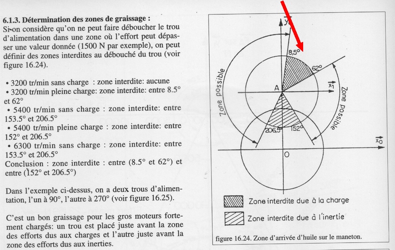

Diagramme de pression sur le maneton et des zones possibles d'arrivée d'huile, j'ai ajouté une flèche rouge pour simuler la position (pression) de la bielle sur le maneton :
Technologie des moteurs à combustion interne Ch. Clos, ETAI

Les arrivées d'huile des manetons se font classiquement sur les cotés (zone de faible pression à 90° et 270°), c'est normal, mais ils ont ajoutés ces perçages juste à l'endroit de forte pression (pression des gaz sur le piston et sur la bielle, voir diagramme).
Je me demande s'il y a eu d'autres moteurs comme ça ?
Mais bon pour rouler peu et à 80 km/h ça n'a plus d'importance ! 8)

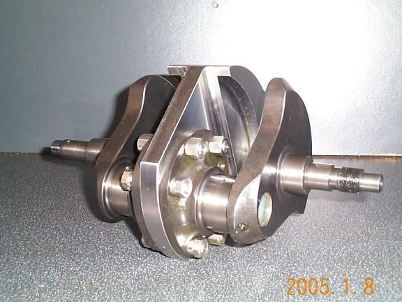

Il serait intéressant d'avoir une photo des vilos Maney pour voir les trous de lub sur le vilo.
Et comme déjà dit, à fond avec un moteur chaud il faut tenir compte de l'effet pompe du vilebrequin qui agit comme une pompe centrifuge et donc augmente le débit et très probablement aspire l'huile après la pompe.

Vilo Maney ... les trous de lub sont en position classique

Merci pour la photo.
Pour moi le problème ce sont les perçages dans les bielles, d'ailleurs les bielles Carrillo n'en ont pas.
Il semble que ces perçages dans les bielles ont été faits pour mieux lubrifier les cylindres et pistons suite à des problèmes mais en fait c'étaient les premières séries de pistons qui avaient des soucis, par la suite ils n'ont pas supprimé ces perçages de bielles.
