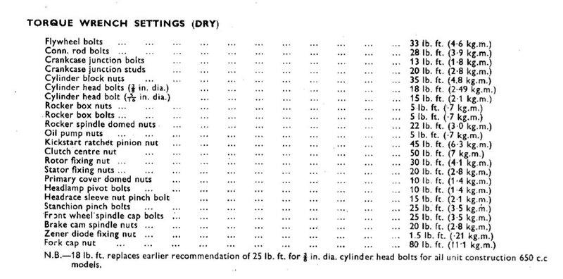

un copain me demande quel est le couple de serrage des écrous d'arbre à cames sur le T120 ?
Vous en pensez quoi ?
Re: ouple de serrage des écrous d'arbre à cames sur le T120
y en a pas
serrage a la veine bleu et pas a gauche
il n'est pas dans la liste
