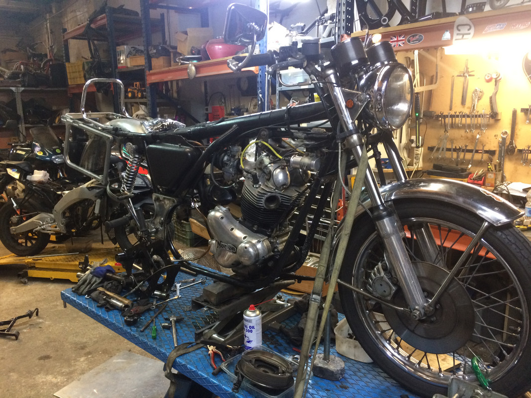

Troisième jour de travaux et ça avance.
Tu ne te trompes pas zerton. Je compte avec l'aide du NOC Espagne avec un magnifique endroit pour travailler, rien a voir avec mon coin obscur. Je fais office d'apprenti de Martin, et grâce a lui, a sa persévérance et connaissances nous ne seulement surmontons tous les gremlins qui émergent (tel comme il dit), en plus nous essayons d’améliorer a Juliana.
Demain sera le dernier jour de travaux, et Juliana devra être prête pour aller (si le bon dieu l'en veut), a Nogaro.
