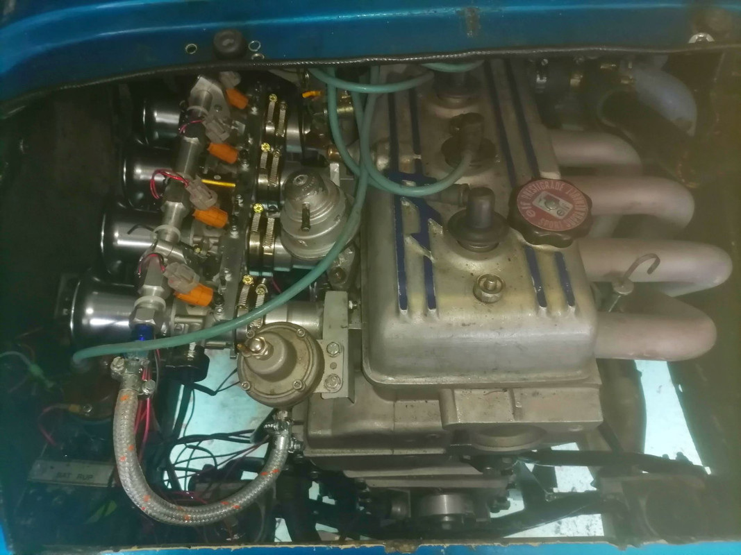

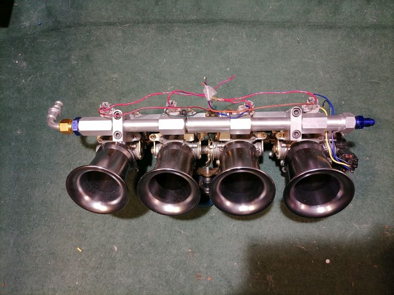

Ayant développé un calculateur d'injection pour cette rampe Yamaha 1300 cc (installée sur l'Alpine 1600S), il se pourrait que cela intéresse quelqu'un ici?
Tous les détails, materiel et logiciel sont sur
http://loutrel.org/Injection.php#A6
Noter que la partie hardware electronique coute moins de 50€.. :|

Mon objectif qui était de faire aussi bien ques Weber DCOE 45 a été atteint et même dépassé car, j'ai vraiment trouvé qu'elle montait un peu plus vite dans les tours.
Au début de l'article, on trouve
"Cette bande-son montre que les montées en régime sont franches et continues."
et l'enregistrement qui suit effectué dans l'auto.
