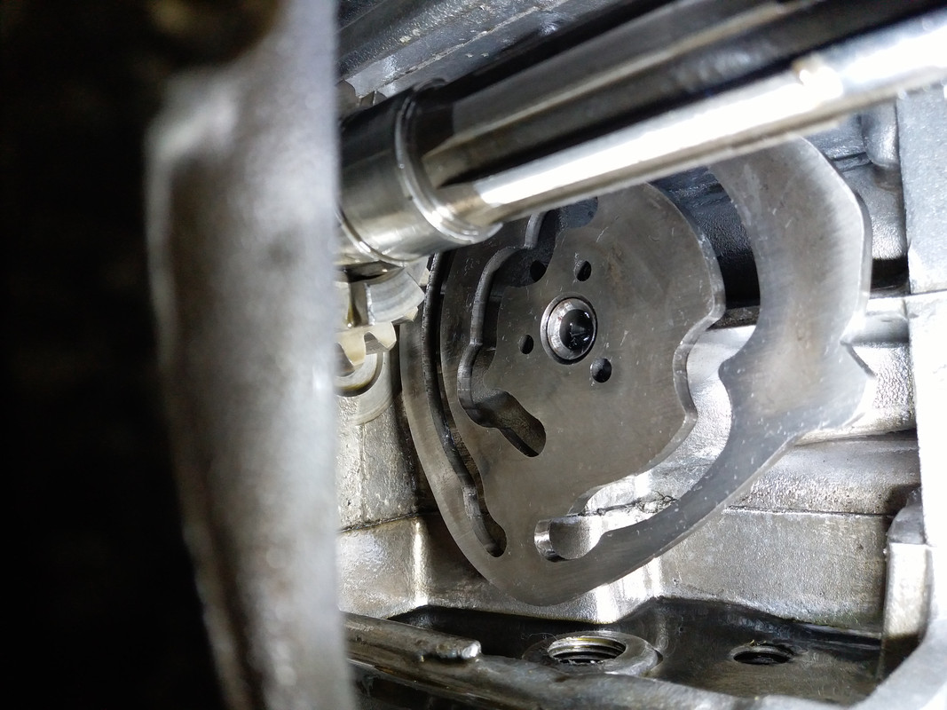

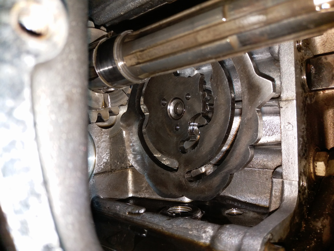

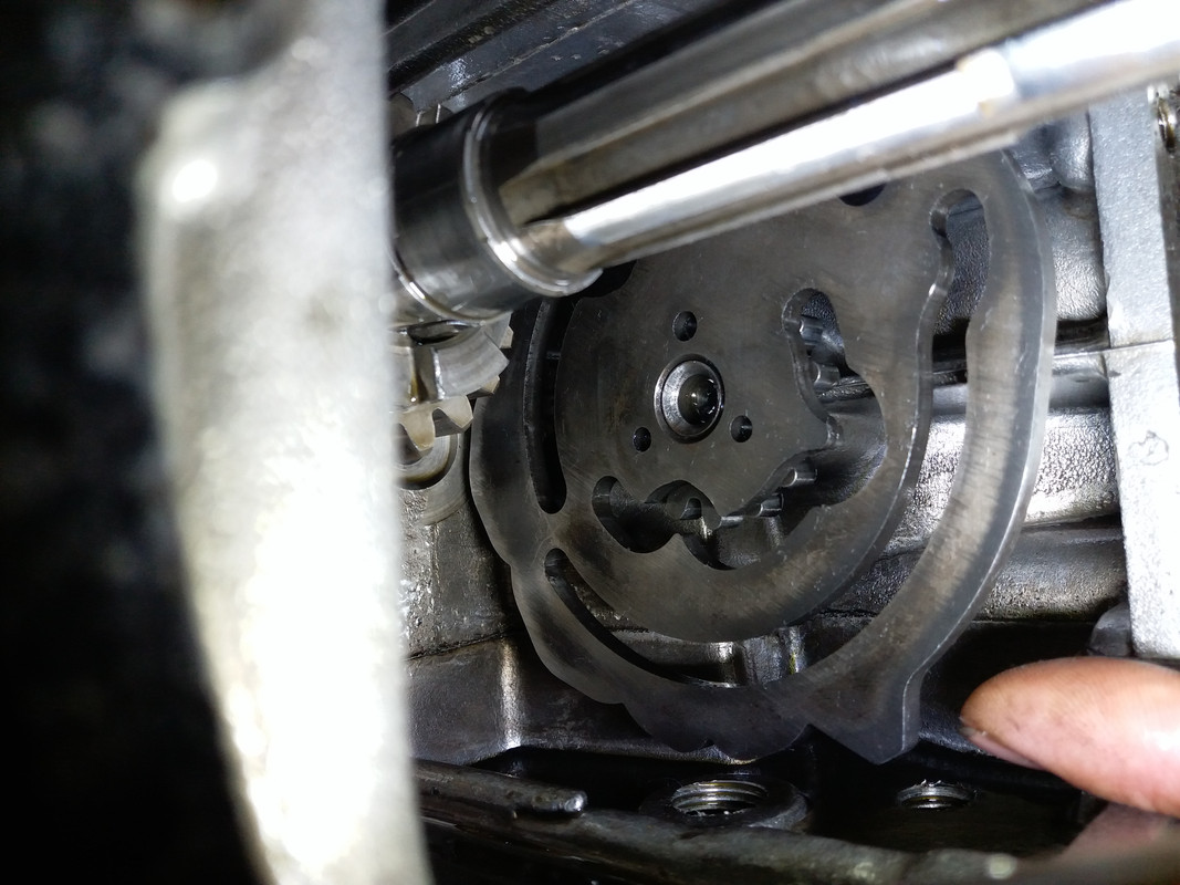

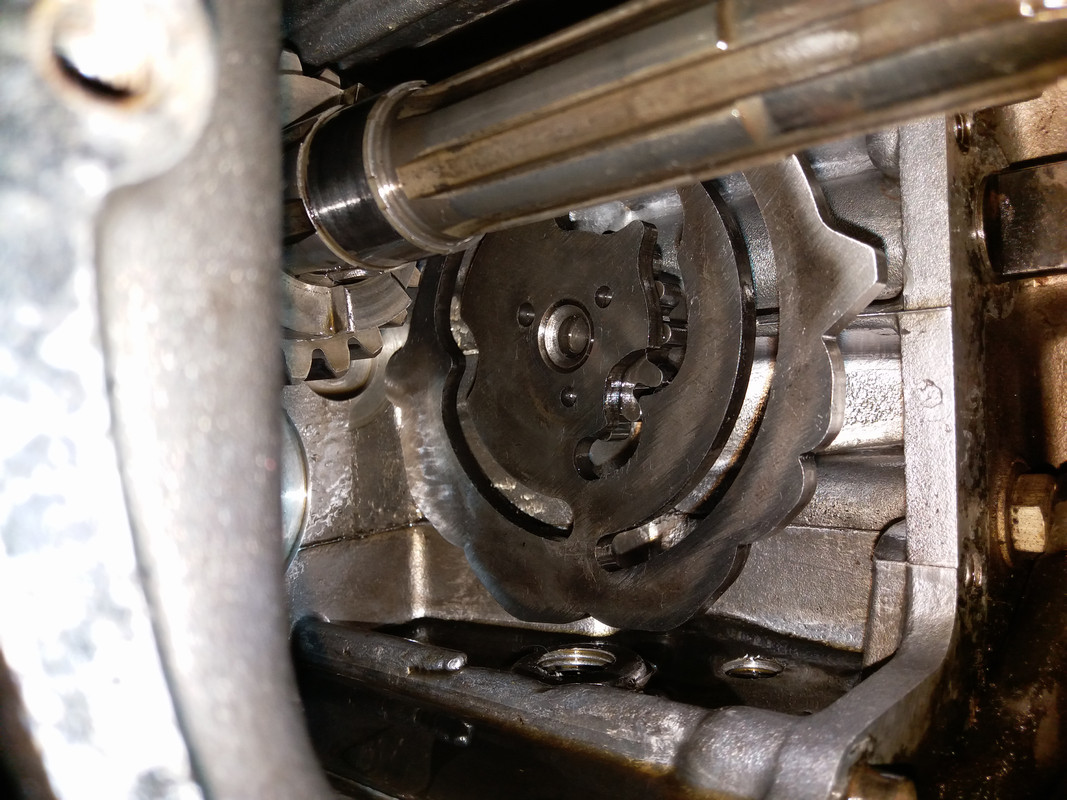

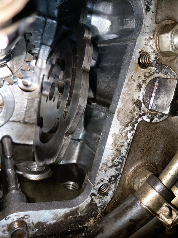

Voici les photos de la feuille de vigne
je n'ai pas démonter le primaire donc je ne peux pas la sortir de la boîte

A vue d'ordi, ça semble en parfait état ....les fourchettes ????
