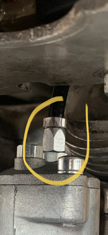

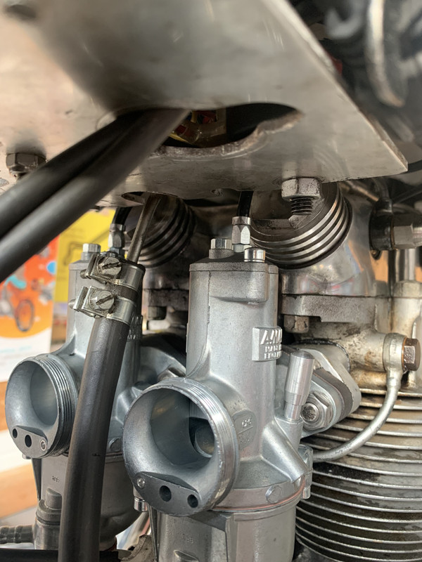

J’ai besoin de précisions svp:
J’ai offert à mon Triton 2 concentrics à la place de monoblocs en fin de vie.
Mes câbles sont trop courts et le boisseau reste ouvert.
Je pense que le problème vient du fait que ces nouveaux carburateurs ont un réglage de tension sur le couvercle alors que le câble en est pourvu côté poignée…
2 solutions sur lesquelles j’aimerai votre avis:
1/ Retirer le réglage de tension sur le carbu et percer le couvercle pour pouvoir y insérer directement le câble et gagner le centimètre manquant
….mais percer dans du neuf j’ai un peu de mal :roll:
2/ remplacer ce câble neuf serti par un kit Venhill à confectionner soit même mais:
- je suis un peu perdu pour les longueurs
- je suis septique sur la fiabilité de ces câbles ayant déjà eu un moteur qui a avalé une butée de câble non sertie qui s’est fait la malle :evil:
Merci de votre aide ! :mrgreen:

Bonjour,il suffit de raccourcir les gaines de câbles avec précaution en utilisant une pince coupante à becs pointus.

Alors y va dans un magasin de vélocipèdes, y prend du câble de dérailleur auquel il lime la tête pour qu'elle passe
dans le boisseau, y prend de la gaine vélo à fils en longueurs, des butées de gaine et des serre-câbles pour la poignée.
Y'en a pour 12 € environ.

Moi dans ton cas je démonterai le vieux tenseur de ton vieux monobloc (qui surement aura une courte contre-ecrou au contraire de la longue contre-ecrou que je regarde sur le tenseur de tes deux neufs concentriques), pour viser au fond seulement le corps du tenseur (sans la contre ecrou), sur le bouchon de l'Amal concentrique a fin d’éviter que la douille du bout de la gaine du câble se place folle directement sur le bouchon (ou le couvercle), du carburateur et avoir un bon boutoir ou s'ajuste la douille du bout du câble qui va éviter avec beaucoup d'efficace que se déplace.
Surement que tu vas gagner au moins la longueur de la contre-ecrou, et si en principe le câble c'est très juste mais valide malgré que le jeu soit petit ou presque nul, toujours on aura l'espoir qu’après que l'enroulement des fils tresses du câble se tendent avec l'usage on va gagner un petit plus de longueur, le juste pour gagner un jeu suffisant (et en cas d’être excessif tu peux toujours le corriger avec le tenseur de la gaine).

Les nouveaux venhill en photo ont un epaulement sur la butee cote carbu
Suffit de supprimer le tendeur du couvercle et de repercer un poil plus gros le couvercle
Les tendeurs sur le cable offrent beaucoup plus de marge de reglage que les anciens sur le couvercle et ça prend 5mnn par carbu pour la modif

Merci pour vos messages.
Problème résolu par la suppression du tendeur sur le chapeau des Amal et leur repercage….maintenant c’est la poignée qui merdouille :roll:
