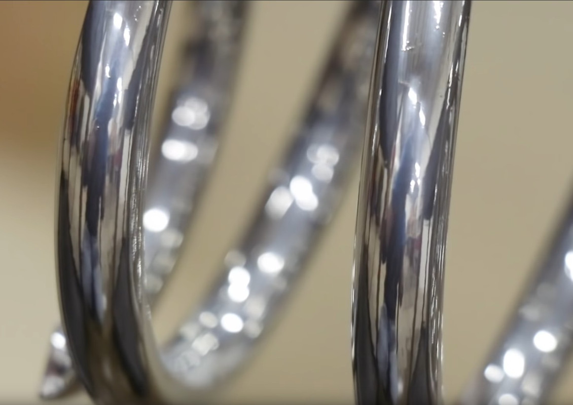

Mais là où je suis étonné c'est le résultat sur un ressort avec une poudre "chrome", ce n'est pas du vrai chrome mais quand même pour certaines pièces ça peut le faire :

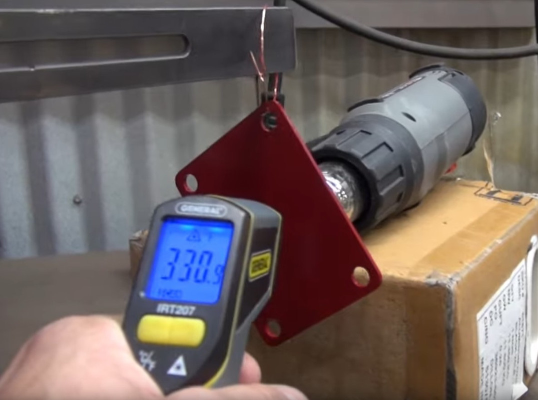

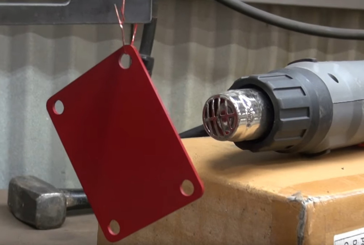

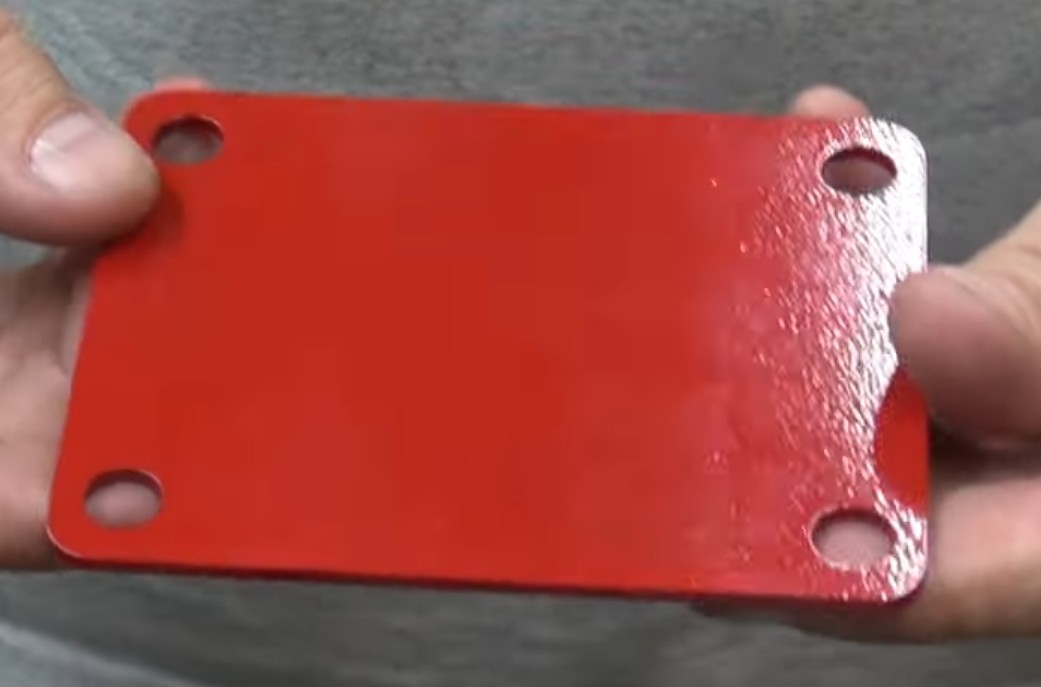

même avec un pistolet thermique on arrive à le faire sans four
https://www.youtube.com/watch?v=Z4GJ8oePGOY
il monte jusqu'à 350 F = 180°C
