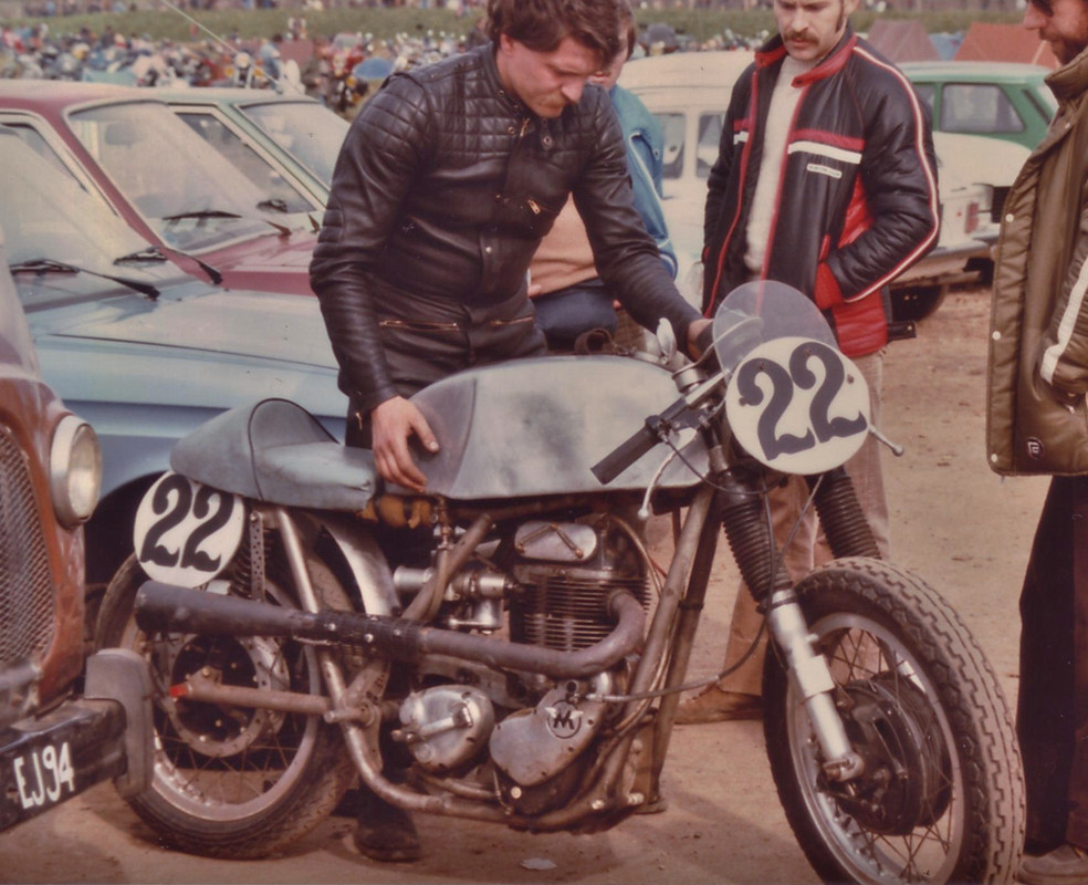

ET a écrit : ↑03 oct. 2021, 18:01
  • l'âge
  • le réglage de la richesse au ralenti, la vis règle le carburant sur le TT et l'air sur le GP
  • la position de l'aiguille qui est concentrique au boisseau sur les TT, et est déportée sur les RN et sur les GP
c'était un TT ou un GP... ?
j'crois GP ???
Re: Amal TT
Publié : 05 oct. 2021, 10:36
Je crois bien que ça ressemble à un GP
