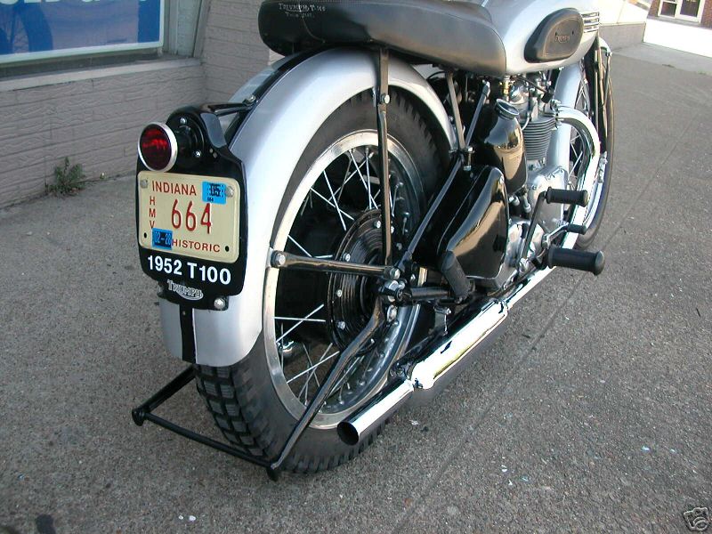

Salut la compagnie,
J'ai un mal de chien à valider le schéma de peinture des gardes boue des triumph rigides de 51 : les photos sont trop lointaines où les peintures inexactes.
Le fond est le Triumph grey sheen, les côtes centrales, noires, mais sont-elles rehaussées de lignes blanches ou non ?

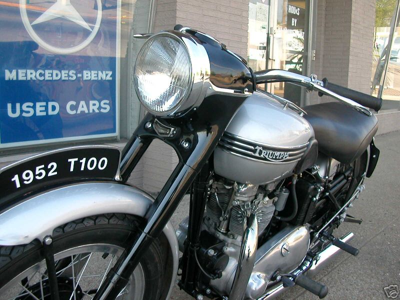

que çà comme photos ?

Des jantes alu sur une historic !!!!!! y'a plus de Dunlop ou Jones aux USA, plus le bouchon bizarre sur un bac qui devrait être du 1 gallon sur une T100, j'sais pas si ça peut vraiment servir de réf

Il me semble que la bande noire ne doit pas aller jusqu'au bout du garde boue, elle s'arrête droite. Les filets eux vont jusqu'au bout.

Bande et filets , s’il y en a , s’arrêtent droits au niveau de l’extrémité du porte plaque.
