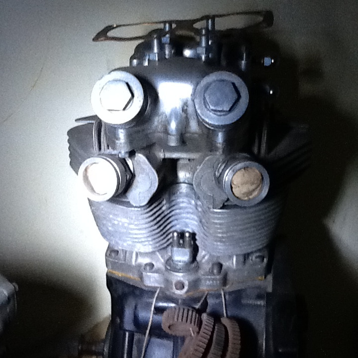

Salut, tout est dans le titre.
En termes de dimensions ça passe, mais est-ce judicieux ?

Tu es sûr que c'est une T120 ? Cette culasse Delta existe aussi pour les T100 tout alu ...

La Delta est très caractéristique avec ses marques de fonderie. Non, là c'est une culasse de 650, 8 trous et splayed carbs

vu la différence d' alésage, tu vas perdre beaucoup en taux de compression.je ne vois pas l' intérêt ?

Les chemises de t100 ont un "spigot" qui s'emboite dans la culasse de t120, ça ne semble pas trop gêner niveau taux de compression.
L'intérêt c'est d'avoir l'aspect Delta, les soupapes un poil plus grosse et les admissions bien divergentes.
