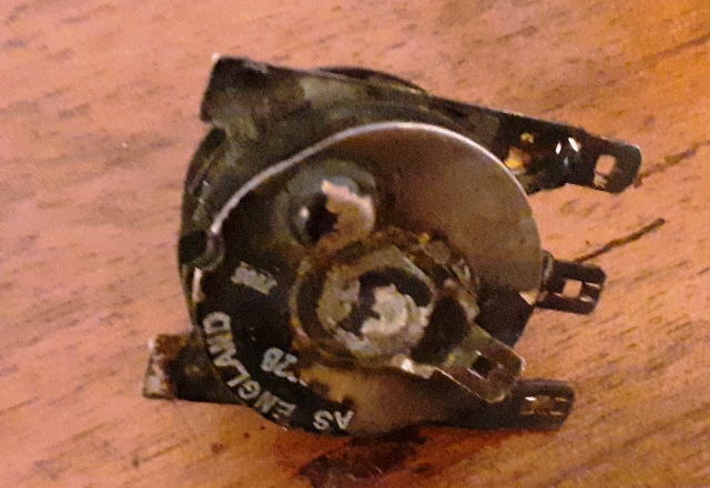

En tout cas au premier essais avant que je mette les phares y'avais une bien belle étincelle mais le fusible a grillé après quelques secondes, je n'ai plus de fusible pour essayer sans les phares.
Il s'agit forcement d'une panne intermittente vu qu'avant les phares marchaient lors de ma balade il y a 15 jours de 300km et lors des essais suite à la panne d'allumage, la question est de savoir si c'est une panne de l'allumage ou du circuit des phares. Le circuit est d'origine mais pas mal bidouillé, sous la selle et dans le phare c'est deux plats de nouilles avec quelques sucres...
C'est Bien un fusible de 20 ampères ?
C'est quoi ce truc que j'ai dans les pièces fournies avec la moto, j'ai la même chose derrière la batterie ?

Le redresseur, il semble avoir largement vécu, à remplacer par un élément plus moderne.

Redresseur sur LBC page 4 .
