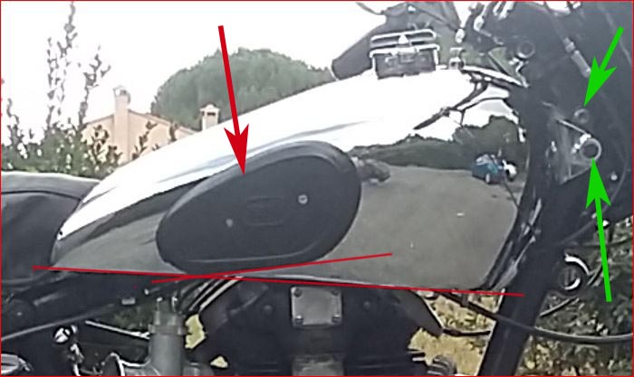

J'en ai un pour ma BSA, fabriqué en Inde....
Alors les pattes de fixation AV sont trop basses, il a fallu bricoler des pattes pour rabaisser le réservoir... les filetages pour les grippes genoux étaient implantés n'importe comment donc ils étaient orientés vers le bas.... hideux.
Ça m'a coûté donc trop cher puisque maintenant il est sur une étagère à la cave.
Mais c'est bien fait pour moi, car plusieurs fois on a lu ici que ces réservoirs ont quasiment toujours des défauts dans les implantations des fixations.
Je serais toi, je trouverais autre chose, même si c'est plus cher.
