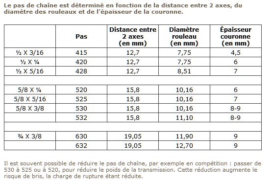

Distance entre axes 15,8mm , ça , ça colle avec ma chaine et mon pignon (neuf) de sortie de boite
Épaisseur PSB au niveau des dents je trouve 6mm
Diamètre d'un rouleau fatigué de la mienne 10 pile donc 10,16mm sur de la chaîne neuve, ça parait cohérent.

n'importe quel marchand de moto peut te vendre de la 520 non renforcé avec le nombre de maillon que tu veut
un maillon c'est un maillon , comme l'attache rapide , c'est un maillon
dans le doute tu prend une 100 maillon et tu la racourci a la demande

Les Chaines type 520 ou 530sur certaines motos bien qu'ayant le meme pas sont un peu plus larges et frottent à des endroits ,bon je ne veut pas lancer de Paul et Mick chacun a son truc mais depuis des années j'utilise de la 10 B1 qui correspond à de la 530 mais avec une largeur d'origine
Par exemple pour M33 c'est 5/8x1/4
https://www.classicmotorcyclespares.com ... nolds.html

On la trouve fastoche en renforcée (cross) HP racing, Valdo .... etc mais alors elle fait aux alentours de 18mm de large et ça ne passe pas.
En non renforcée (pour les 17cv de ma B31 , ça suffira) beaucoup moins facile. J'ai essayé, Philippe et désolé mais tout le monde me prend pour un martien. Ils veulent me vendre de la renforcée avec joints toriques et c'est pas ce que je veux.
Pour le nombre de maillons, ce n'est pas un problème, je recouperai.
J'ai trouvé celle que montre Jean Pierre. Chez Chatok!
