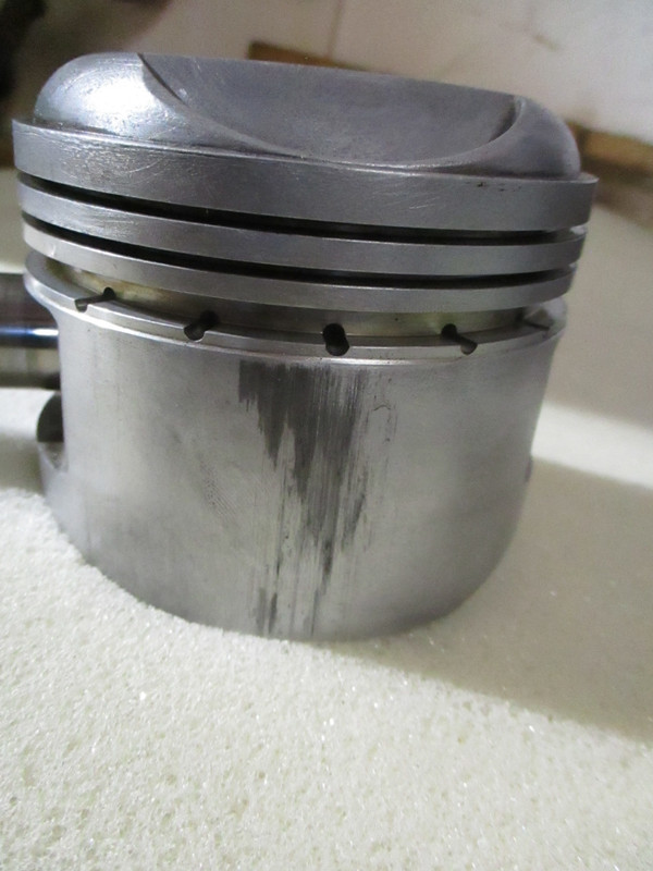

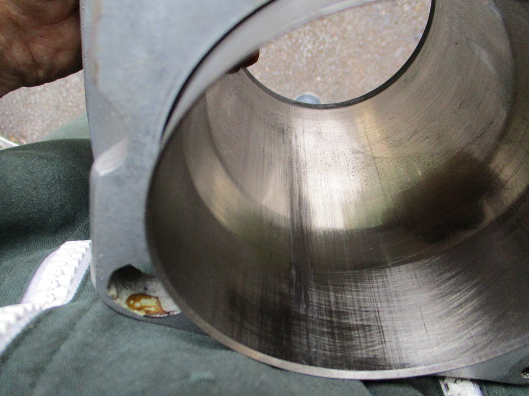

Routes salées , redoux , il fait meilleur dans l'atelier et cet après midi on essaye de comprendre pourquoi la soupape d'admission touche légèrement le piston ? On en profite pour voir les " entrailles " piston pas de jeux , il y avait un petit suintement en bas du cylindre ,
il y aurait eu une petite amorce de serrage , c'est léger pas de dégâts irrémédiables , un nettoyage soigneux des plans de joints remontage au Wealseal .

le serrage a bien ramoné la tronche du cylindre et du piston... !
vas-tu pierrer le cylindre ?
au pire, tu peux faire nicasiler

Pour l'amorce de serrage c'est très léger et ce seront les ...?
Je vous tiens au courant dès que çà pète , après calage de la magnéto .
