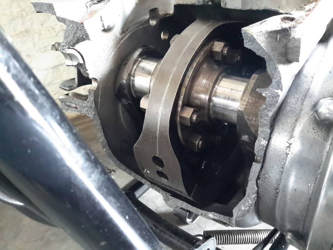

Voici un bel exemple de moteur de Norton 850cc MK3 explosé et à échanger contre un neuf.
La différence de valeur étant justifiée par son caractère historique (le pilote a survécu à l'accident et une plaque commémorative sera remise à l'heureux amateur).

Vingts dieux, le désastre !! :x
J'ai pas encore compris ce qui a pu causer tout çà... c'est quoi ?

Réponse de l'intéressé (qui n'a pas accès au forum pour des raisons mystérieuses):
"Moto achetée d’occasion il y a 25 ans ( historique inconnu) et moteur entièrement révisé à ce moment là. Moteur explosé à 120 km/h en essayant d’impressionner un ami et son Tmax. 60.000 km depuis la révision et entretiens scrupuleux tous les 1500 km. Vilebrequin intact, coussinets et pistons comme neufs après les 60.000 km, preuve qu’il ne faut pas chercher de ce côté là !
Il reste les bielles mk3 qui ont mauvaise réputation ? Chaîne de distribution cassée avant ou après ? Ou alors une scoumoune d’enfer ! J’avais contacté Ashley chez AN pour lui demander son avis et voir si j’avais intérêt à remplacer les bielles de mes autres Norton mk3 (achetées neuves celles-là ). Il m’a rassuré en me disant qu’en général l’arbre à cames lâche avant l’embiellage et qu’il sera toujours temps à ce moment là d’intervenir. Ajoutant que cette histoire de bielles fragiles sur les mk3 était une légende. Pourtant ce sont les seules qui ont un autre n° de pièce donc à mon avis différentes des précédentes. Dernier détail, je suis le seul à intervenir sur mes Norton, ceci explique peut-être cela !
Bref, si quelqu'un ou quelqu'une a un moteur Norton 850cc MK3 à céder (je ne prends pas de commission)...

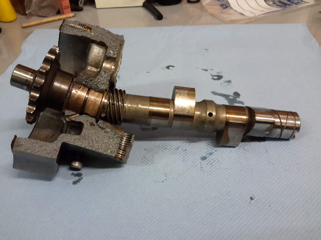

J'ai déjà désossé un moteur de mk3 (désossé est le bon terme) ... une bielle était serrée sur le vilo et était tordue dans le sens avant arrière, pas cassée.
Les bielles forgées sont quasi indestructibles par elles même. Il leur faut en général de l'aide pour s'arracher comme ça.
Si la chaine d'aac casse, on aura à minima une soupape pliée + piston et culasse détruits et ce n'est pas le cas.
Mais si une pastille du poussoir d'aac se barre et vient se plaquer entre piston et vilo (voir échancrure sur la jupe du piston ... ). la bielle s'arrache, au tour suivant elle vient en bélier plier l'aac et défoncer le carter avant ... ça peut être une piste.

L'autopsie du cadavre se poursuit.

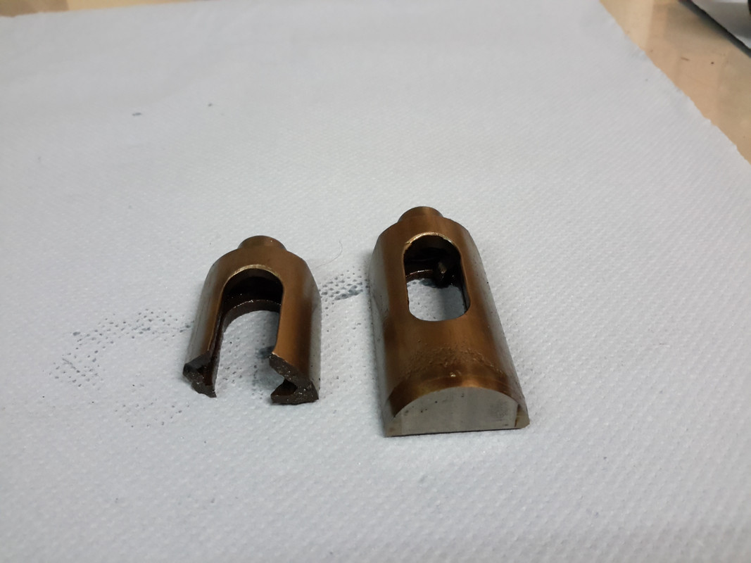

On voit bien qu'une semelle de poussoir a cassé. L'arbre à cames semble avoir forcé sur le carter au point de le casser ainsi que le carter de distribution.
Est-ce que la semelle cassée ne se serait pas retrouvée coincée entre l'arbre à cames et le carter d'où cette casse.
Pour la bielle, c'est peut-être une conséquence de tout ça.

ET a écrit : 21 nov. 2021, 12:54 J'ai déjà désossé un moteur de mk3 (désossé est le bon terme) ... une bielle était serrée sur le vilo et était tordue dans le sens avant arrière, pas cassée.
Et pas trop de bobos pour le pilote ? Car un lâché de 3l d'huile sur le pneu arrière en passant par l'aspersion des genoux ... :evil:
Je pencherais aussi pour la version d'E.T et de Philippe C surtout quand on voit la tronche du poussoir (bien bruni) qui est cassé et après plusieurs dizaines de milliers de kilomètres ...........sinon jamais entendu parlé que les bielles des 850 MK3 (la version la moins poussée de toutes les commandos) seraient plus fragiles.
Les bielles de commandos,d'après les parts-lists d'usine d'Andover Norton sont toutes les mêmes (ancienne référence NM.... et plus récente 06.....) depuis la toute 1ère version jusqu'à la 850 MK3,750 et 850 donc.
