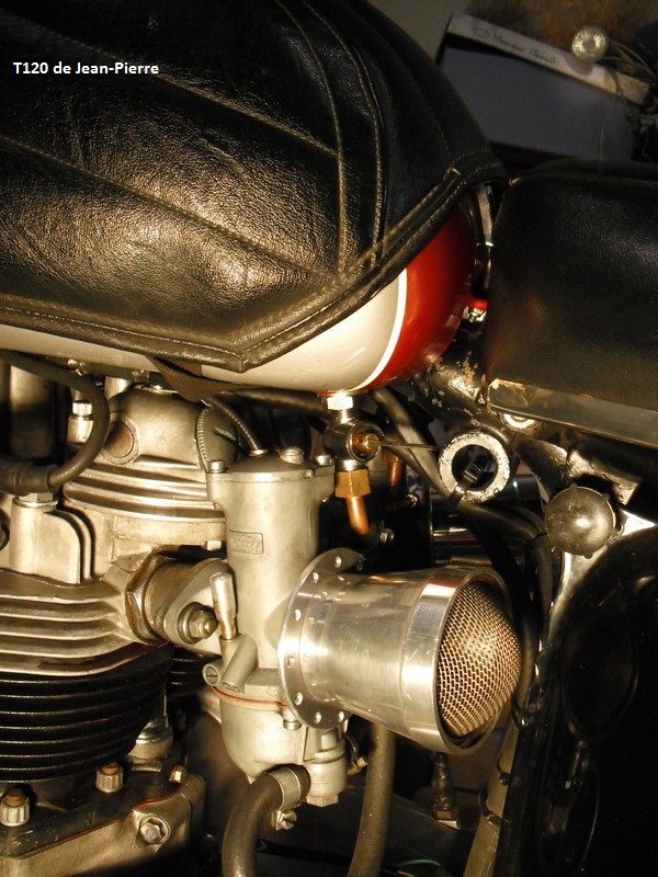

Lors de mon dernier sujet "Le jeu des (7?) erreurs", j'ai remarqué sur certaines photos (voir celle de Jean-Pierre ci-dessous) un montage que je voudrais faire sur la mienne.
Ma commande de gaz est constituée d'un câble avec tendeur partant de la poignée d'accélérateur, et qui arrive sous le réservoir sur un dédoubleur en plastique (sans réglages), duquel partent deux autres câbles (également sans réglage) jusqu'aux carburateurs qui eux sont équipés d'une vis tendeur pour l'équilibrage. Ce montage provoque une cassure au niveau de ces carbus (voir la deuxième photo), ce qui donne une commande de gaz anormalement dure.
Ma question est la suivante: que faut-il que je fasse pour installer une commande comme sur la photo de la moto de Jean-Pierre?

Il n'est pas nécessaire de changer le chapeau du carbu? Il suffit d'ôter la vis tendeur et remplacer les 2 câbles carbus/dédoubleur par 2 autres avec embout spécial et tendeur?
Chez Scootermarket, c'est celui-là: https://www.scootermarket.fr/cables-d-a ... esults=605
Messages : 2873
Re: Commande de gaz T120
Sur la mienne, j'ai mis une poignée de gaz avec 2 câbles, donc plus de dédoubleur sous le réservoir et un réglage pour chaque câble facilement accessible.

philippe c a écrit : 06 déc. 2021, 11:47 Sur la mienne, j'ai mis une poignée de gaz avec 2 câbles, donc plus de dédoubleur sous le réservoir et un réglage pour chaque câble facilement accessible.
Ca pourrait être une solution envisageable. En ce qui concerne la poignée à double câble, c'est de l'adaptable ou on trouve d'origine Triumph?
D"origine c'est un cable avec dedoubleur
Tu prend n'importe quelle poignee double tirage en 7/8
(22mm) de preference en doherty
Messages : 9152
ça doit se trouver en vraie ,par contre pour les câbles prendre des UK car l'on en trouve aussi des US qui sont plus longs
https://www.scootermarket.fr/poignees-d ... esults=118
Thierry35
Messages : 93
Inscription : 12 juin 2020, 11:40
Localisation : RENNES 35
Message non lu par Thierry35 »
PHILIPPE a écrit : 06 déc. 2021, 13:08 D"origine c'est un cable avec dedoubleur
jean-pierre a écrit : 06 déc. 2021, 13:12 ça doit se trouver en vraie ,par contre pour les câbles prendre des UK car l'on en trouve aussi des US qui sont plus longs
Intéressant, ça permet d'avoir les tendeurs plus accessibles que sous le réservoir. Merci pour votre aide.
