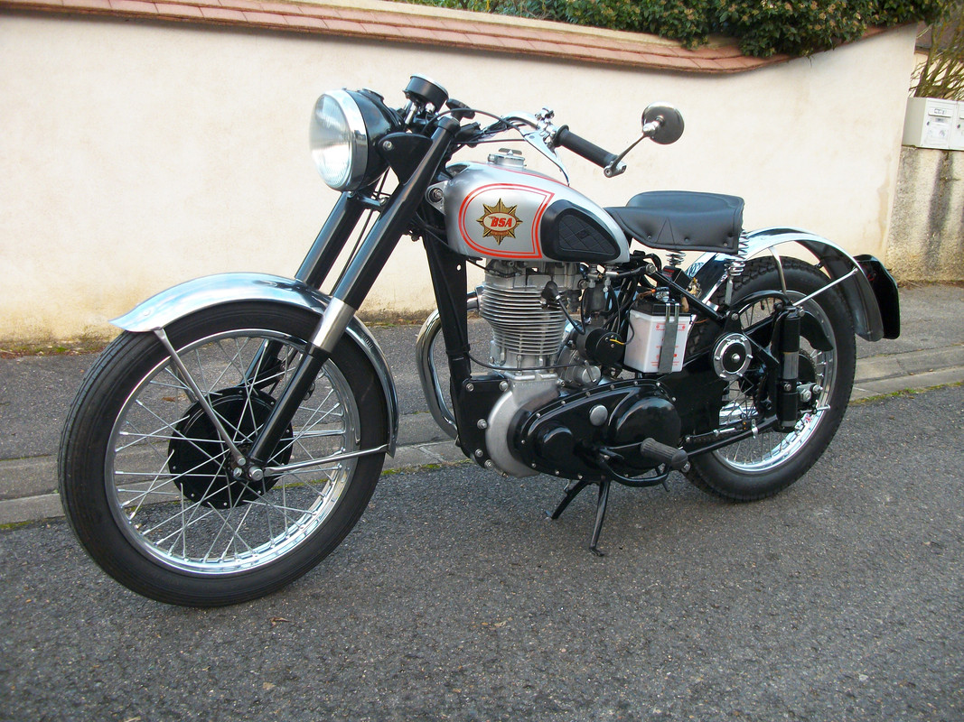

Tu peux nous mettre une photo du B32
c'est une moto pas courante....
