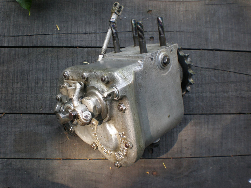

Bonjour , je recherche tout renseignements sur les boites de vitesse STURMEY ARCHER , fixations 4 boulons , à chaine ou à courroie !!!

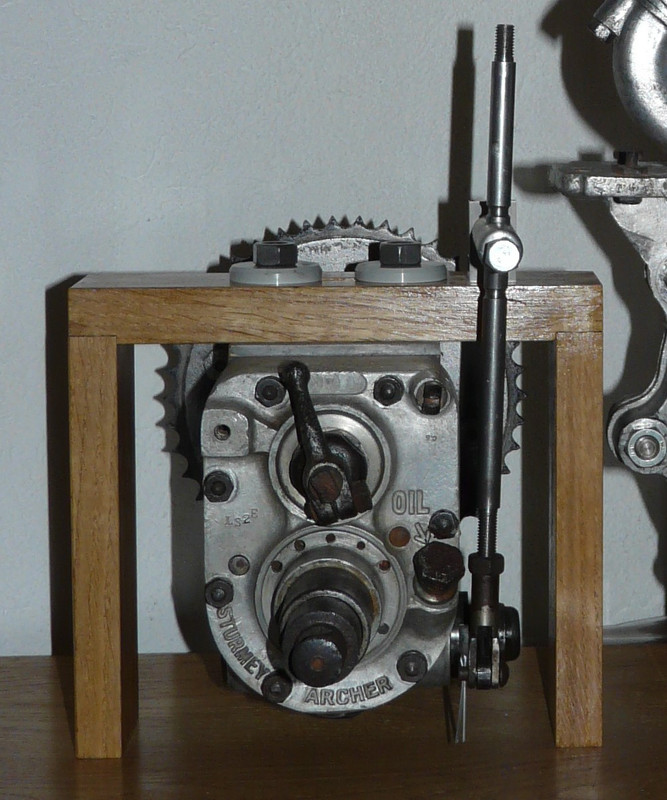

Avec le type gravé sur la boite, ca serait plus facile
En attendant, j'ai cela qui doit etre postérieur a ton modèle

Put'1, j'en ai jamais vu une d'aussi près ! 8)

la boite sur la foto je crois c'est une CS,c'est les dernieres,je ne sais pas si a courroie c'est les memes ,dans mes souvenirs elle est plus petite ,mais l'écartement des goujons de fixation c'est a peu pres 4,5/5,5je ne sais plus dans quel sens.J'espere que tu as la boite sinon la boite ,l'embrayage et le levier de changement de vitesse ça coute un bras (meme 2).Les pignons sont inusables par contre le roulement double etdémontable si il n'est pas en bon etat est refabriqué(au prix de l'or )le ressort d'arret de kick est trés important(sinon en cas de retour il fait un tour complet =couvercle cassé )on peut le refaire ,mais en bonne qualitée.
