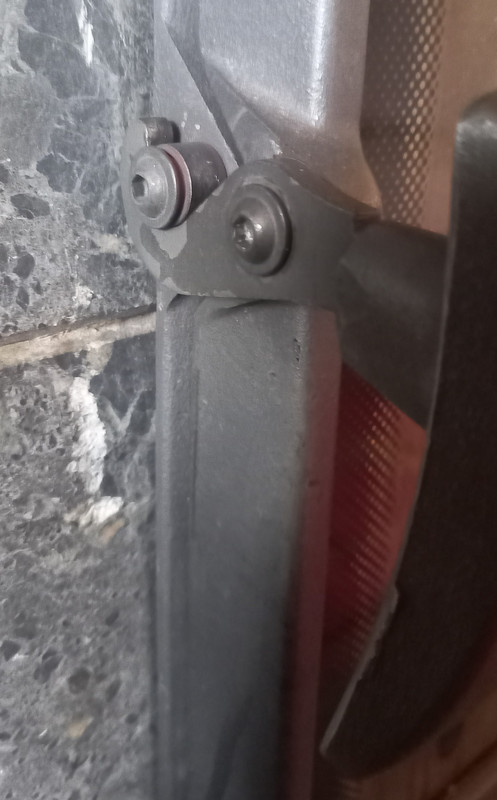

C'est pas pour la moto mais le problème est le même : quelle colle pour fixer une vis dans son filetage fonte quand cet assemblage peut atteindre 200/250°C (c'est pour la poignée d'ouverture de la porte vitrée de mon poêle à bois, ça n'arrête pas de se desserrer même avec du frein filet fort)?????

Il faudrait pouvoir serrer à donf la partie filetée dans son logement.
Si je pige bien, ta poignée de porte vient avec la vis ?

Zerton si tu serres à fond, la poignée ne peut plus être actionnée : Le filetage femelle dans la fonte, la poignée, une rondelle et la vis:

Le serrage à fond semble rester la bonne solution, tu démontes la partie mobile, réalésage de la pièce, et tu utilises une entretoise plus épaisse de 1/10e, comme ça tu serreras à fond sur l'entretoise.

comme dit ET ou alors une vis partiellement filetée

Tu mets un goujon ou une tige filetée bien serrée a fond de filetage , une rondelle et un écrou frein serré de façon à pouvoir manoeuvrer ta poignée

ET a écrit : ↑26 déc. 2021, 11:04 Le serrage à fond semble rester la bonne solution, tu démontes la partie mobile, réalésage de la pièce, et tu utilises une entretoise plus épaisse de 1/10e, comme ça tu serreras à fond sur l'entretoise.
ET t'es trop fort ou devin, je ne sais pas. Après démontage, il y a effectivement une entretoise. Donc en mettant la rondelle entre la porte et la poignée et en vissant à donf... ça marche, la poignée tourne autour de l'entretoise. En fait elle (l'entretoise) était bloquée par le frein filet. Démontage, nettoyage au camping gaz, remontage, fonctionnage correct.
Merci les gars.
