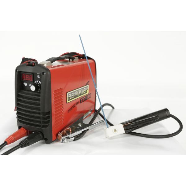

Re: Colle à filetage
Message non lu par vince33 »
De rien………..
Messages : 11735
J'y ai bien pensé.... mais c'est de la fonte. Pas facile à souder à l'arc.
