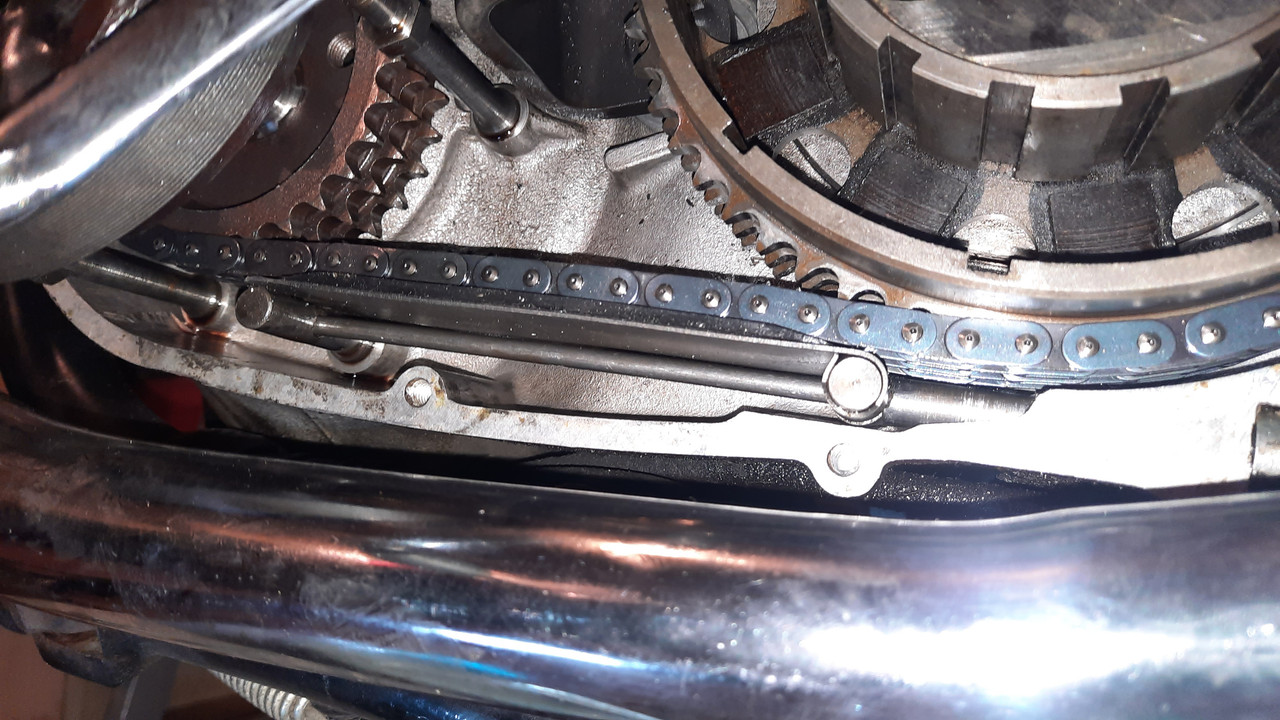

Voici le patin sur son tirant, à droite c'est l'arrière et ça rentre dans carter
Voici le carter, on voit à peine le logement dans le carter de la partie gros diamètre du tirant
Voici le mécanisme de réglage du patin, on voit qu'il est impossible de choper les 2 méplats de la pièce vissée dans le carter (Rep 8.)
Le patin dans sa position fonctionnelle
- Messages : 11415
Re: Soucis sur primaire T140 + Présentation
Je suis d'accord, pour dévisser la pièce avec les 2 méplats, c'est la croix et la bannière. Mais on y arrive avec une pince qui prend sur les 2 méplats si je me souviens bien.
Pour cette raison j'ai apporté la pièce en question chez un fraiseur qui m'a fait un six pans de 10 à la place des méplats.
Je ne me souviens plus du sens de montage du tirant. Je vais laisser répondre les autres mais Il semble que ton montage soit le bon si j'en crois ce dessin du workshop manuel :
