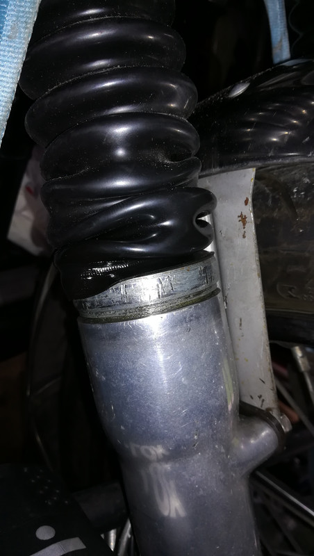

j'ai monté çà . 2 joints superposés ou un seul avec une entretoise de rattrapage d'épaisseur . avec les 2 joints la vis de serrage ne bloque pas à fond . il reste quelques mm
https://www.123roulement.com/joints-OA- ... 3X6.35-NBR
