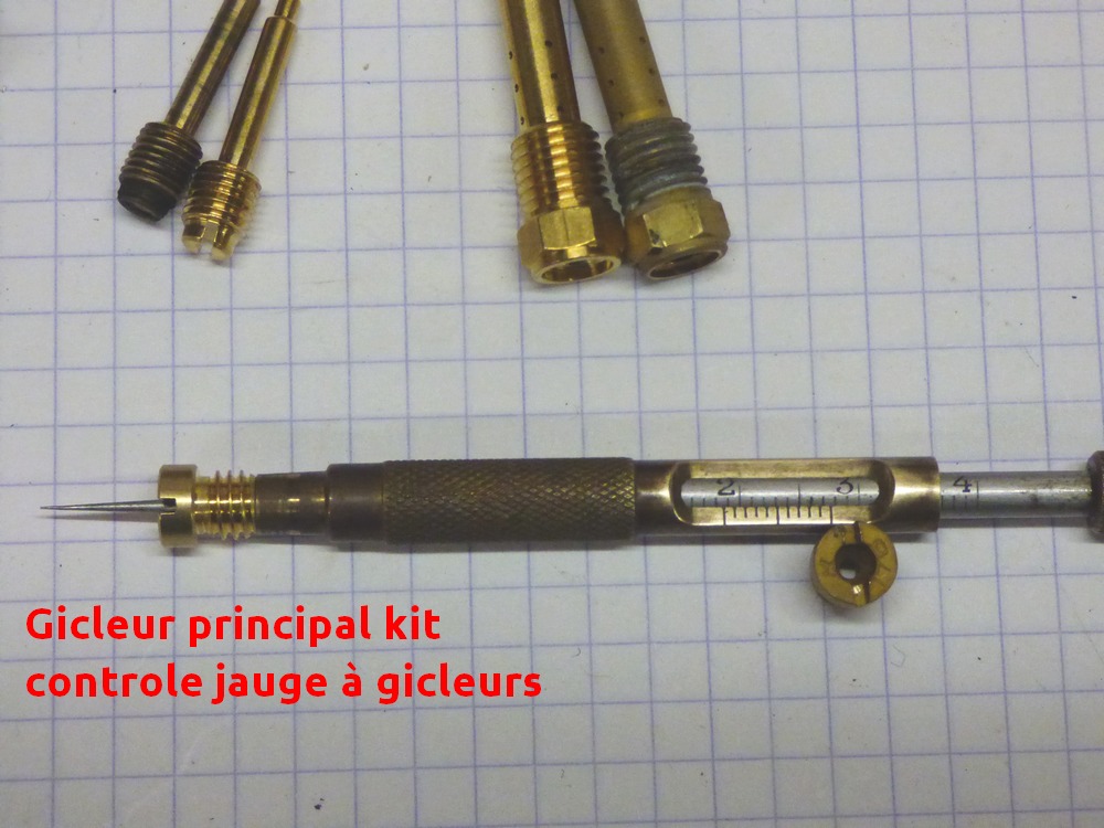

Et comment bien mesurer les gicleurs etc. vous le faites avec quoi ?
J'avais trouvé une jauge à gicleurs ou jauge conique d'alésage, la mienne n'est plus aussi précise qu'une neuve mais elle permet de comparer.
D'ailleurs une neuve ce n'est pas donné.
