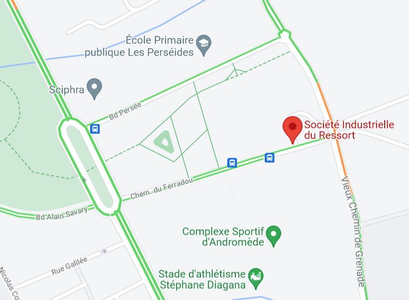

Sinon ... le fabricant de ressort que j'ai déjà cité et en lui fournissant ton ressort pour qu'il en fasse le symétrique :
Société industrielle du ressort
Chem. du Ferradou, 31700 Blagnac
0561711718
Bon, c'est une idée, hein!!!!..... je ne sais pas ce qu'elle vaut :roll:

pour elmo, l'adresse feradou me semble erroné, ce serai pas acier trempé qui serai le mieux....... je me sauve........

En ce qui concerne l'adresse elle est tout à fait exacte, j'y suis allé la semaine dernière. C'est Chemin du Ferradou à Blagnac
Par contre le lien vers leur site à partir de google, effectivement, ne fonctionne pas et c'est pour cette raison, que j'ai donné l'adresse et le N° de tél. Quelqu'un vient de me répondre à ce N° et me dit qu'il est parfaitement capable de réaliser le symétrique de ce ressort de rappel.

elmo ; ferradou = fer mou

Ah..... :lol: :lol: :lol: Je ne savais pas.... :roll:
