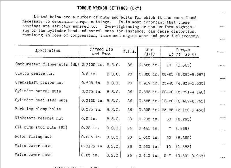

400 km passés il est temps de resserrer la culasse.
J'ai lu quelque part????? que les 4 goujons de culasse se resserraient au couple compris entre 2,5 kg et 2,7 kg.
Ça ne me parait pas beaucoup.
Qu'en pensent les spécialistes du single?

Merci Philippe, j'ai effectivement ces valeurs pour la culasse, mais est-ce-que les possesseurs de B40 et autres (B15, B25, et autre 411) appliquent ces valeurs ou ils serrent un peu plus fort??
