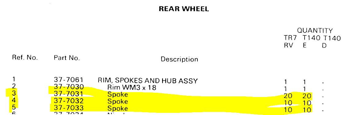

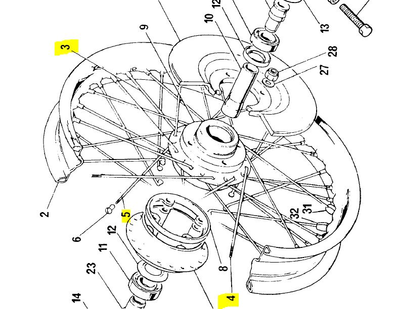

Salut Denis,
Sur ma T140 roue AR 18",couronne à gauche, disque à droite:
Je mesurerai demain à la lumière du jour.....

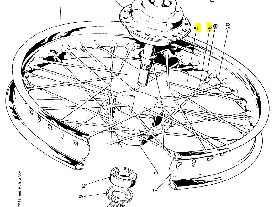

Pour la roue AV, je n'ai pas la roue d'origine.... Mais la part list dit :

Messages : 11598
Re: Rayons Jante Triumph
Comme moi

Salut Denis,
Entre une roue avant de T150 et une de T140 je ne crois pas qu'il y ait de différence puisque j'ai pu passer l'une sur l'autre sans avoir de problème.
En ce qui concerne la roue arrière, Elmo t'a répondu. Note que la roue arrière de T150 est en 19" avec un moyeu conique, celle de T160 est aussi en 19" (d'après de manuel) avec un moyeu pour frein à disque qui serait moins large que le moyeu du T140; donc rayons différents de toute façon.
J'espère que cela répond à ta question.
