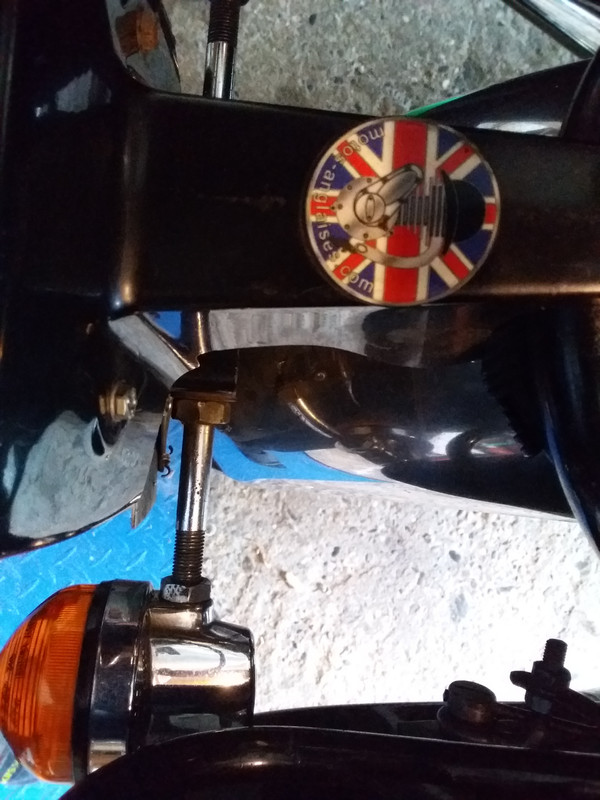

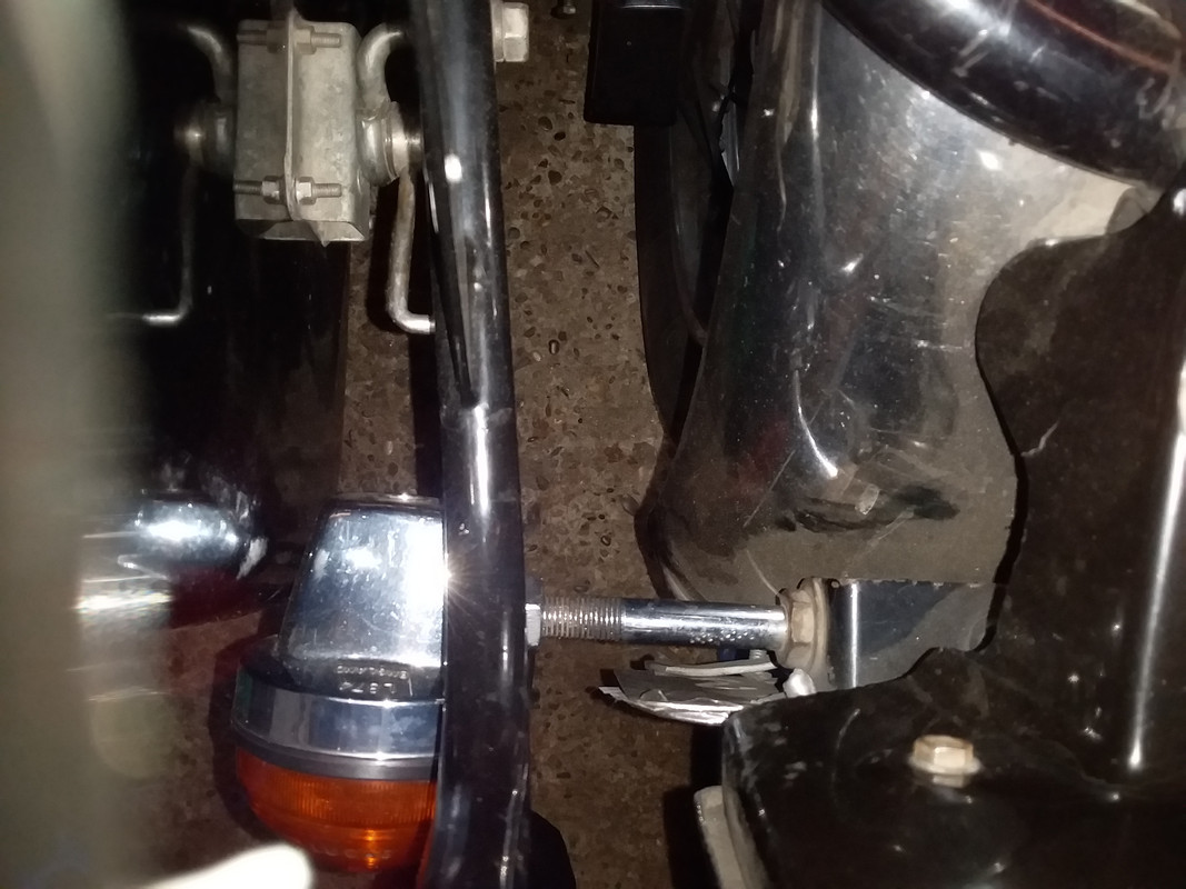

Les tiges sont fixées sur le support de la plaque d'immatriculation
LE DROIT
LE GAUCHE

Ces tiges se trouvent pour pas cher chez ANDOVER : https://andover-norton.co.uk/en/shop-dr ... indicators
Il est mieux de monter les écrous au frein filet, car ça vibre pas mal de ce côté... :lol:

Nickel
Merci Francis V et APEMA !
Effectivement ça ne ressemble pas du tout à mon montage quelque peu "barbare"...
On va rectifier tout çà
