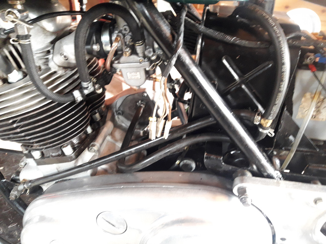

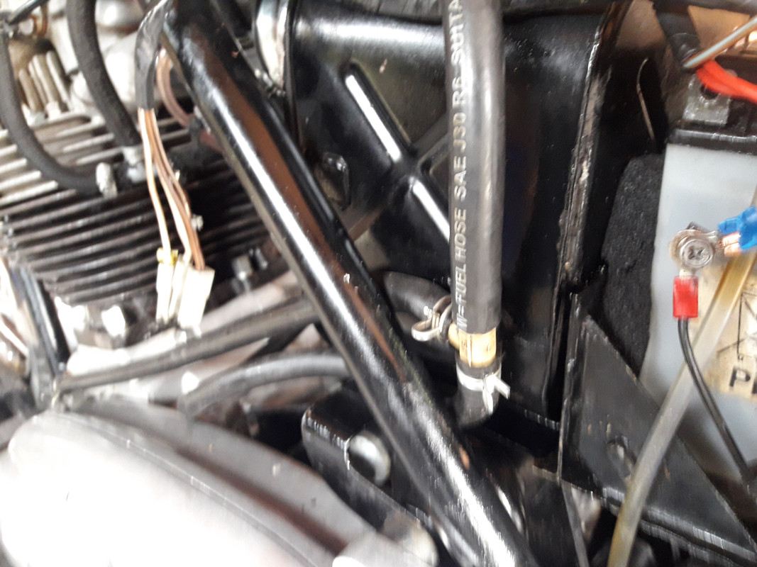

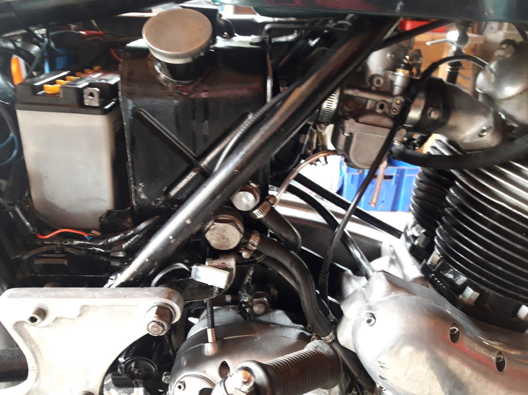

Tout ça après avoir serrer lenbas du moteur car elle fuyait de l'huile , c'était effectivement bien dévise. Je joins quelques photos du réservoir d'huile d'où je ne comprends pas trop le tuyau qui est sous le carburateur à quoi il sert .
Si quelqu'un peut m'expliquer tout ça ça serait super merci pour vos réponses .

c'est de ce tuyau là dont tu parles ?
Si c'est le cas, il sert à la vidange de la cuve, mais je ne vois la vis de vidange :?:

Ok je vais recontrole mon l'huile mais apparemment j'aurais un filtre ou un clapet alors .il se trouverait sur les tuyaux de la troisième photos que j'avais envoyé au début ou pas ?
Messages : 17551
Re: Problème de pression du moteur
Oui c'est ça : https://andover-norton.co.uk/en/shop-de ... ilter-bolt
La durite du bas, serts-toi des parts-list d'Andover Norton pour mieux découvrir ta commando 8)

Fais-nous une vue plus globale de tes tuyaux de reniflard, qu'on voie comment c'est organisé.

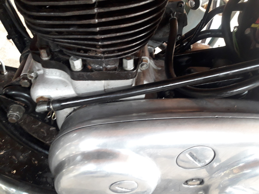

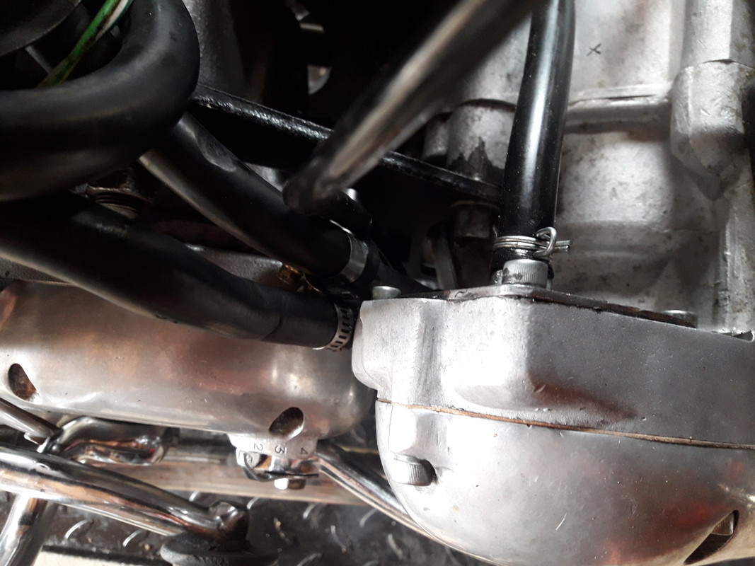

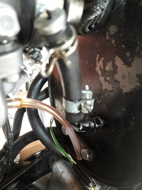

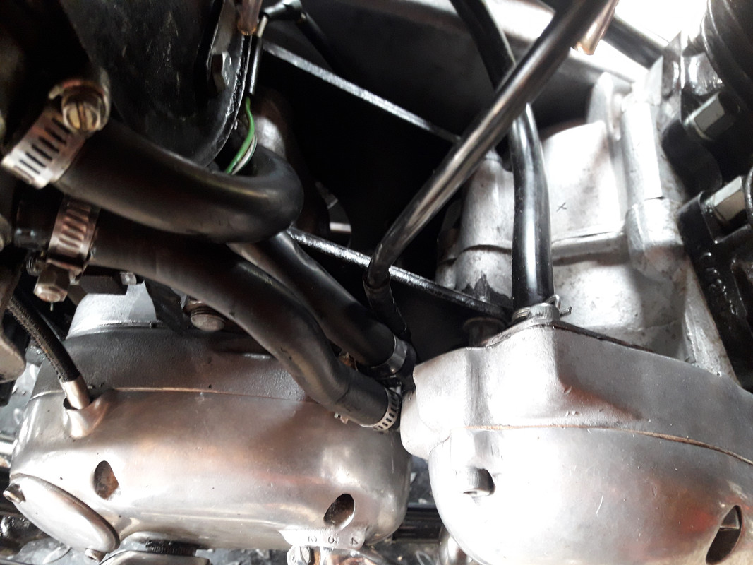

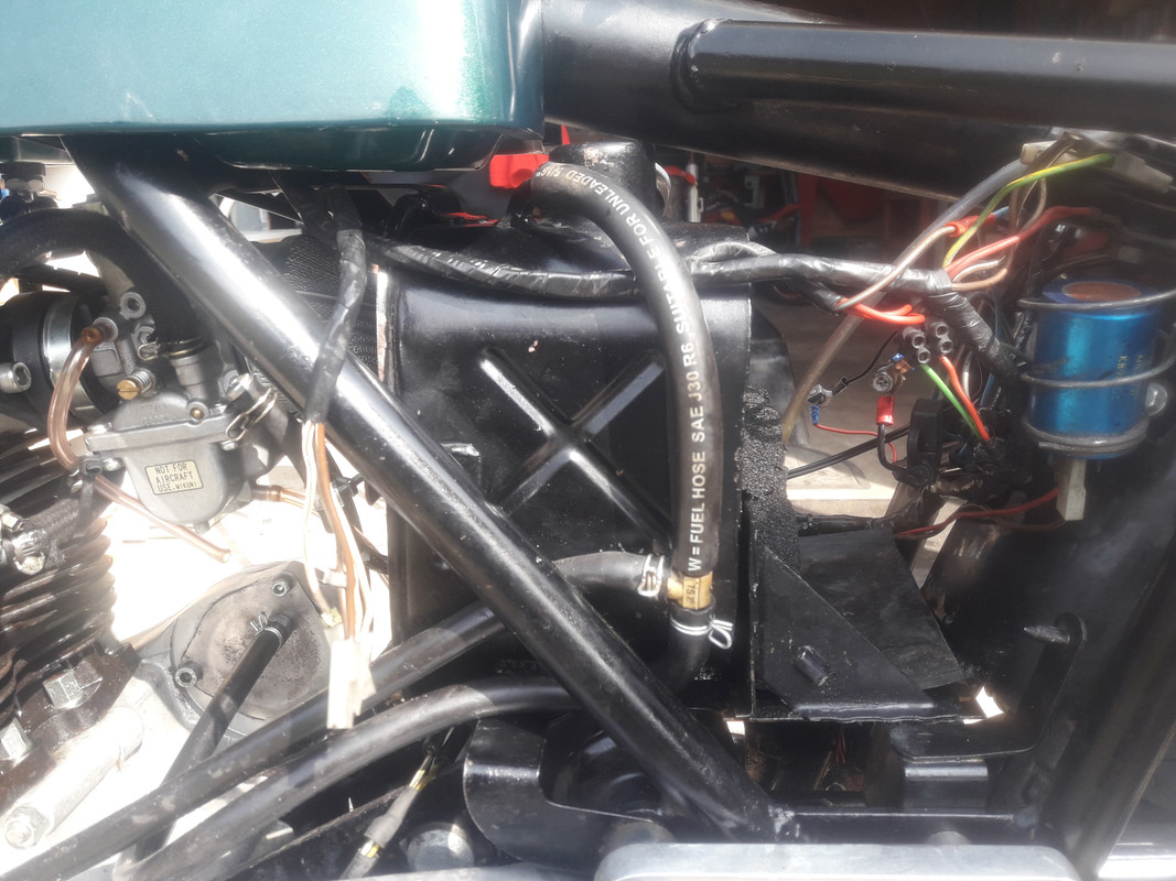

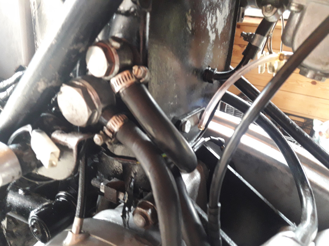

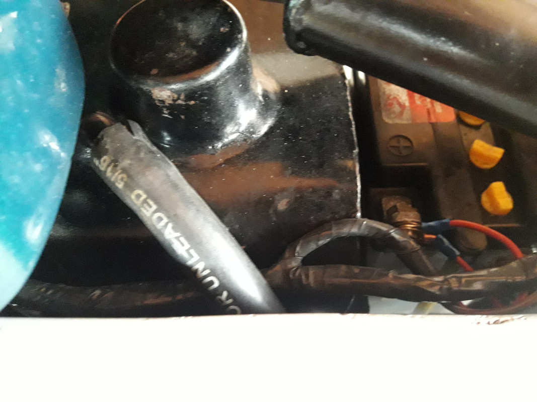

Voici quelques photos des tuyaux de reniflar avec le réservoir d'huile.

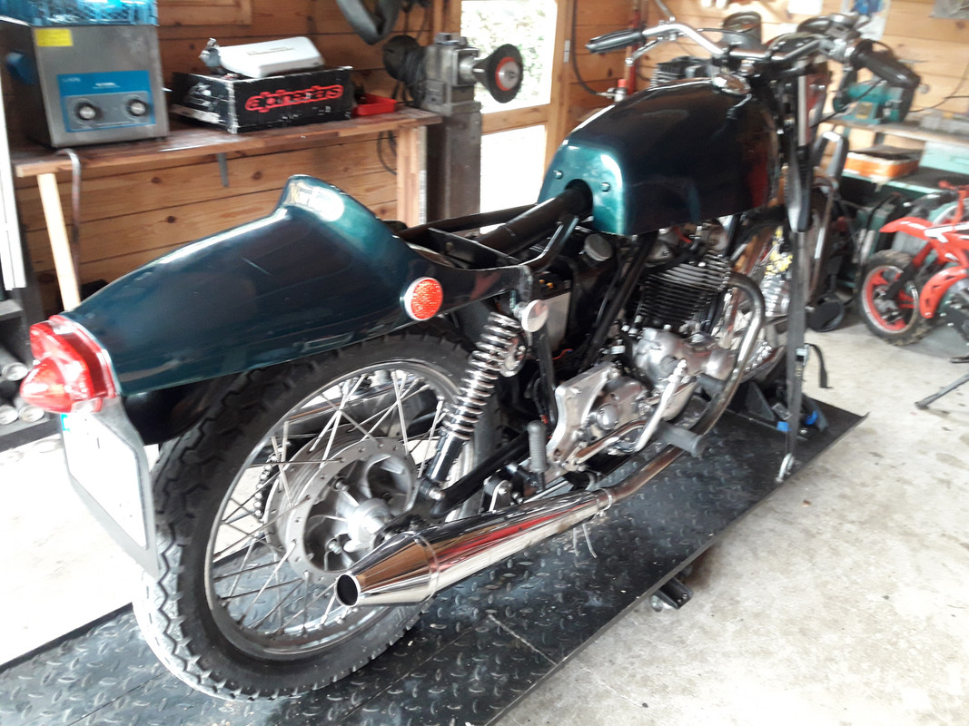

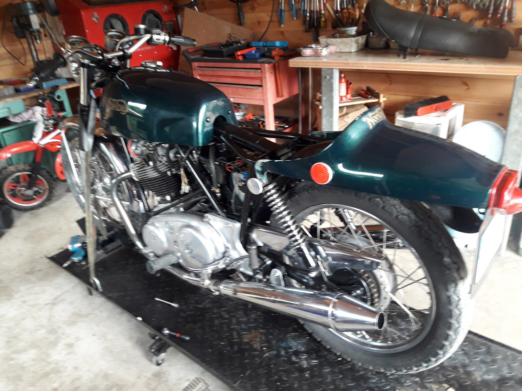

Aussi une photos de la capricieuse 😤
