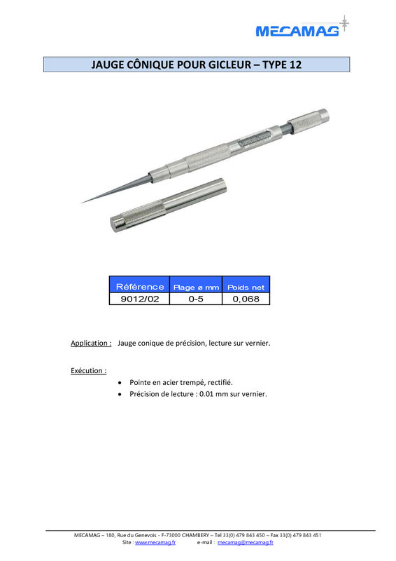

Je souhaite m'équiper d'une jauge pour vérifier mes gicleurs, surtout les neufs pour Amal, me demandez pas pourquoi.
Je n'ai aucune expérience dans ce matériel, mais celui ci dessous me parait correc.
Des commentaires ?

cela suppose, je pense, de connaître la dimension de référence des différents gicleurs, et ceci en 1/100 de mm, ou en 1/10, or, à ma connaissance, chaque fabricant a ses propres références ( en termes de n° ) et sa manière de calculer le débit. En gros, il n' y a pas d' équivalence entre eux.
Tu penses pouvoir trouver cette doc ?

Mon idée est plutôt de vérifier l'absence de différence entre deux gicleurs, par exemple.
Au cours de ma pratique des Amal, j'ai accumulé quelques gicleurs et j'en ai acheté encore en 2021.
Je souhaite m'assurer que ce que je monte est cohérent.
Mais la jauge dont j'ai mis la photo, je viens de m'apercevoir qu'elle est au dessus de 90€, ça fait réfléchir... :roll:

Je pense que l'objet conique indique une valeur, alors que ces jauges calibrées passent d'un alésage à un autre,
mais rien entre les deux.
Avec nos mécaniques de précision, il faut être rigoureux ! :lol:

Pour mon utilisation la jauge conique d'alésage (d'occasion) me suffit pour comparer, par exemple voir que sur une paire d'Amal MK2 neuf on ne m'a pas mis un 240 sur un, et un 420 sur l'autre (il y a longtemps en GB) et autres plaisanteries :mrgreen:
Mais il ne faut pas se leurrer c'est pour dégrossir, il n'y a pas que l'alésage qui compte, la conicité à l'entrée etc. Il faudrait les tester sur un banc pour réellement les comparer précisément.
Est-ce vraiment nécessaire ?
Vive le mono-carbu !!
